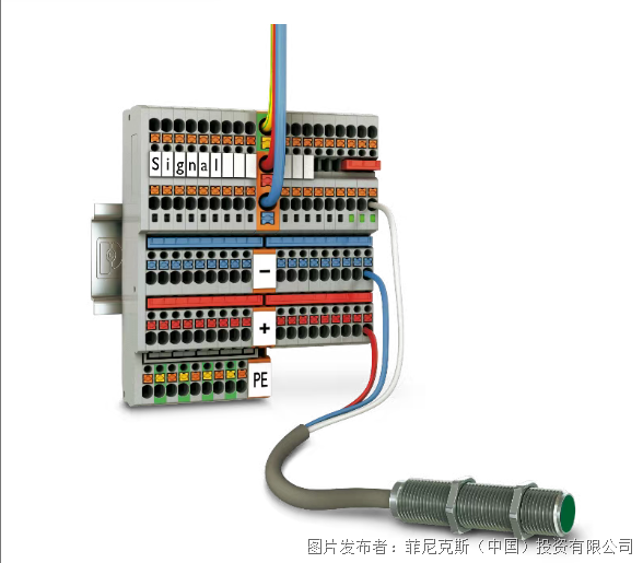

PTIO传感器/执行器端子
     PTIO外形紧凑,位数配置灵活。与传统方案相比大量使用可减少50%物料数量,节省60%以上的柜内空间。
▸   Push-in直插技术,高效可靠安装
▸   单片3.5mm可连接3线或4线制传感器和执行器,节省空间
▸   模块化扩展至最多50位
▸   LED状态显示,标识类型齐全
 50%
可减少物料数量⬇️
 60%
可减少柜内空间⬇️

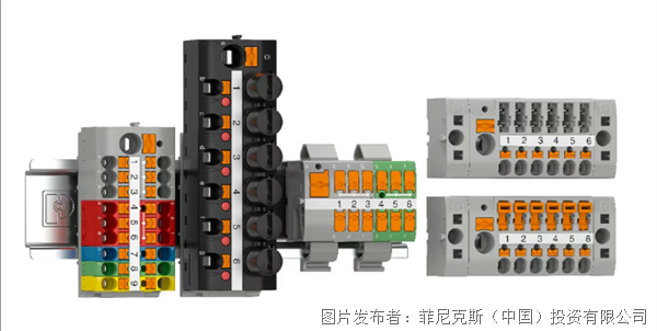

PTFIX电位分配模块
     可提供不同接线容量、位数、安装方式和颜色,满足柜内大量的电位分配需求,同时减少物料数量以及空间占用。模块可以直接使用或按需扩展。
▸   单模块内部电位相同,至多减少90%的物料数量
▸   体积紧凑,可节省至少30%的导轨宽度
▸   安装灵活,多种适配器和自黏式安装型号
▸   匹配CLIPLINE complete附件系统
 30%
至少可节省导轨宽度⬆️

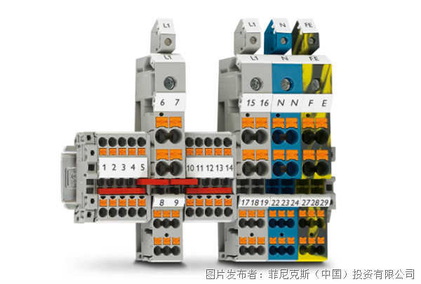

PTU电位分配端子
     紧凑设计和正面接线使得可在密闭空间内进行接线。支持35mm²螺钉进线,4x10mm²直插式出线、4x6mm²+6x2,5mm²出线的不同组合,而且可以与支持CLIPLINE complete附件的导轨端子进一步扩展。
▸   采用不同的连接方式,同时满足内外部接线要求
▸   全封闭结构,无需额外端板,减少物料数量
▸   灵活的桥接,适用统一的CLIPLINE complete附件
▸   螺钉侧适配AGK分线附件
