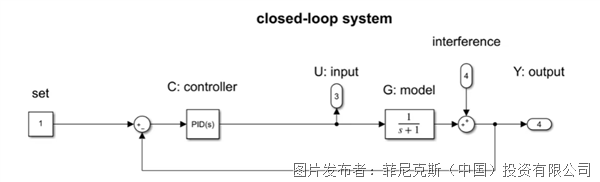

不加激励会怎么样?
若设定值set=0,干扰interference=0
若无激励计算结果其实和模型一点关系没有。

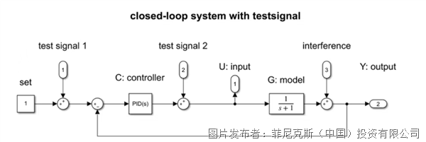

激励信号加在哪里?
设定值(Reference, r(t))
激励信号r(t)经过控制器C后再进入被控对象G(低频激励会被积分控制抑制)。
1. 在参考信号中加入斜坡分量补偿
2. 临时降低控制器积分增益(实验后复原)
控制量(Controller Output, u(t))
激励信号r(t)绕过控制器直接作用到被控对象G。大幅扰动可能损坏执行器,执行器有足够安全裕度。
