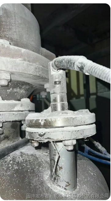

该企业在盘干机的中转仓安装了物位开关,用于检测碳酸锂粉末并进行高位报警,避免溢料。然而,这些物位开关的测量并不可靠,经常误报,导致该企业在生产过程中频频受到仪表故障干扰,不仅增加了维护人员的工作量,还在无形中提高了生产成本。
安装现场:空间小,强粉尘
该企业试图寻找新的解决方案,却发现要找到符合现场安装条件且测量稳定可靠的仪表并不容易。中转仓上方空间狭窄,要求仪表必须要足够小巧,否则难以安装。与此同时,料仓内的强粉尘、强粘附又对仪表的抗干扰能力和可靠性提出了严苛要求。

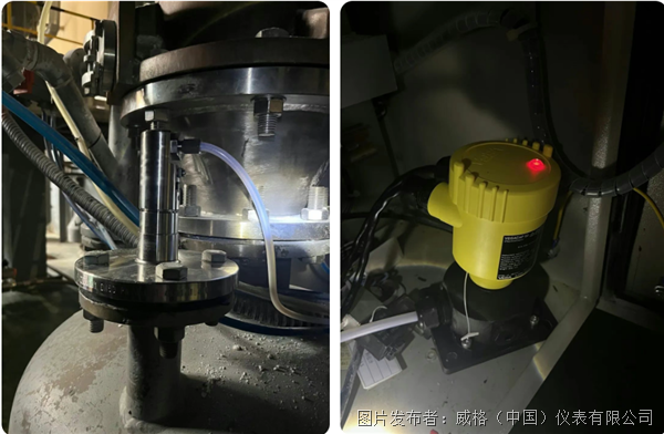

在细致了解客户需求后,VEGA 的测量工程师决定采用分体式物位开关来进行碳酸锂粉末的测量。这款物位开关可通用于绝大部分介质,不受粉尘粘附影响,测量稳定可靠,机械结构坚固且使用寿命长,显著减少了用户的维护工作量。
料位开关(左)与分体式表头(右)
同时,为了适配现场的安装条件,VEGA 工程师为用户配置了分体式表头。通过长达 5 m 的连接电缆,用户可将表头安装至任意位置,既克服了安装受限的问题,还有利于用户在方便的位置观察仪表状态、进行仪表调试和维护。
自从 VEGA 料位开关投入使用后,盘干机与中转仓实现了顺畅运行。凭借灵活的定制解决方案,VEGA 成功帮助用户提升了碳酸锂的生产效率。
