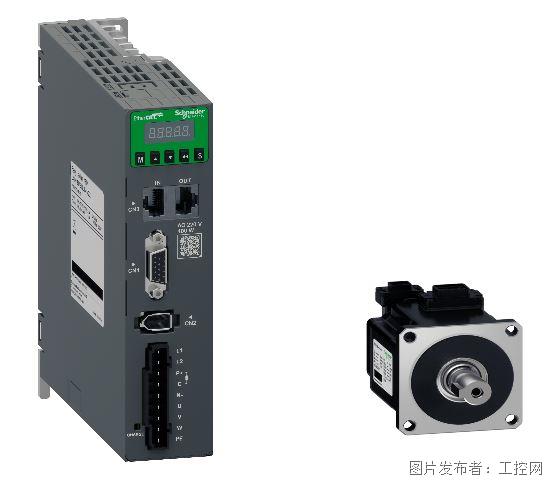

施耐德电气近日发布全新一代机器运动控制“黄金四件套”整体解决方案的第三款产品:Lexium 18ME系列伺服驱动器和BEH18系列伺服电机。作为Lexium 18M伺服驱动系列的成员之一,Lexium 18ME支持EtherCAT通信协议,同系列产品还包括支持脉冲控制的Lexium 18MP伺服驱动系统。
Lexium 18M系列在提升生产力、提高生产效率、降低生产成本之间实现了优化平衡,为半导体、电子电工、物料加工、包装等行业提供高效、便捷的运动控制解决方案。该系列产品严格遵循施耐德电气一贯的高标准研发测试流程,确保设备稳定可靠、响应精准,能够满足连续高精度生产的需求。
同时,Lexium 18M系列聚焦中国市场的实际应用需求,优化本地适用性,进一步提升安装与使用的便捷性。凭借“稳定可靠、便捷易用、灵活安装”三大核心价值,Lexium 18M系列助力企业实现高效、高质的生产目标。
•  性能卓越,稳定可靠:具备3.2kHz速度环带宽,最小总线周期125μs,动态响应高,能够满足高精度的制造工艺要求;全功率内置动态制动功能,并以高性能的三防漆百分百覆盖贴片元器件,有效延长使用寿命;具备高鲁棒性和可靠的EMC性能,有力保障企业连续稳定生产。
•  便捷易用,适用性强:在供电电压上提供了广泛的选择,支持AC 220V(200W~750W)和AC 380V(1kW~7.5kW),更加符合国内用户的供电需求;搭配伺服电机实现0.1~7.5kW功率覆盖,共10个功率等级,支持更多应用场景;Lexium 18ME产品具备位置比较、摩擦补偿、机械特性分析等软件功能,通过便捷的功能算法简化调试过程,降低通讯延迟,提升系统的响应速度。
•  轻松安装,灵活应变:供电设计充分考虑布线和供电便利性,无需额外添加变压器即可安装,减少了成本支出和空间占用;Lexium 18ME支持不同间距的多种安装方式,降低安装难度和时间成本的同时,进一步增强了产品对不同供电电压的适配性;电机方面,BEH18电机长度相比上一代产品更加紧凑,80法兰以下型号电机支持两种出线方向的线缆安装,更方便客户实际应用。
依托施耐德电气工业自动化中国中心(IA China Hub)本地研发实力,Lexium 18M系列产品在设计之初进行了“因地制宜”的创新,提供23位光编或17位磁编等多种选择。客户可根据实际使用场景来选择合适的产品,例如点到点控制或对同步性要求较高的运动过程应用,避免因配置过剩带来的投入浪费。
在某些高精度工艺场景中,该系列产品已展现出卓越的应用成效。例如,某电子行业客户利用该产品升级制造设备后,实现了加工精度±0.01mm、加减速30米/秒、定位到达延时60ms的控制标准,在加工精度、加减速和定位延时方面均实现了显著提升。
Lexium 18ME系列伺服驱动器和BEH18系列伺服电机,与Altivar 305通用型变频器、Harmony ET5人机界面,以及即将推出的Modicon M310M运动控制器,共同组成全新一代机器运动控制“黄金四件套”整体解决方案,全面满足物流、包装、锂电、半导体、纺织等行业用户在设备运动控制方面的高效协同运行需求。
施耐德电气工业自动化中国区产品市场总监程晓莉表示:“作为机器运动控制‘黄金四件套’整体解决方案的组成部分,Lexium 18ME系列伺服驱动器和BEH18系列伺服电机是施耐德电气坚持本土创新、服务本土市场的又一重要成果。我们始终将用户需求置于首位,通过高效的精益创新方法,打造契合中国市场需求的高品质产品。未来,施耐德电气将继续秉持本土创新理念,持续加强本土研发,不断丰富工业自动化产品和解决方案矩阵,助力企业高效转型和高质量发展。”
