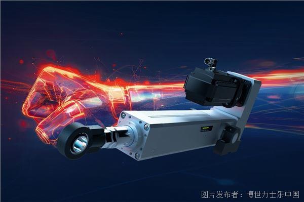

以面向未来的方式高效应对高达250 kN的重载应用场景:EMC-HP大功率系列新增190和220规格的电动缸,在最大化性能与耐用性的同时,将工程设计、运行和维护成本降至最低。(图片来源:博世力士乐)
无论是压力加工、成型还是铆接,张紧、定位还是测试:在工业生产中,有许多工序必须在承载力较大的情况下,以极具经济性且节能高效的方式实现线性运动。为此,博世力士乐将其EMC-HP大功率系列的电动缸扩展至190和220规格。这两种新增规格的电动缸适用于轴向力高达250 kN的重载应用场景,在极为紧凑的空间内实现高精度和高动态响应——可选择直接驱动,或者通过坚固的正齿轮进行并联驱动。集成的传感器和显示器套件可根据实际版本,显示润滑建议或油温,确保生产力最大化。作为数字化快速选型流程的一部分,现在也可以将油浴选为持续负载应用场景的一个润滑选项。
新增规格的电动缸满足电池生产压延工艺、木板压制或金属板材成型对功率密度、精度、动态性能等方面的最高要求。防护等级为IP 54且涵盖115~220规格(外观尺寸)的EMC-HP产品组合现可以更有效地满足行程长达1,500 mm的重载应用需求。
久经考验的PLSA行星丝杠组件安装在EMC-HP中,其动态负载能力(Cdyn)高达473 kN。该系列的速度最大可达到0.83 m/s。新增规格的电动缸配备坚固的正齿轮,确保向丝杠传动系统提供最佳动力传输。在耐用性、维护和效率方面,集成的传感器套件赋予了新型EMC-HP额外的优势。可选的LED面板可根据收集的运行数据,显示再润滑建议和油浴温度。
