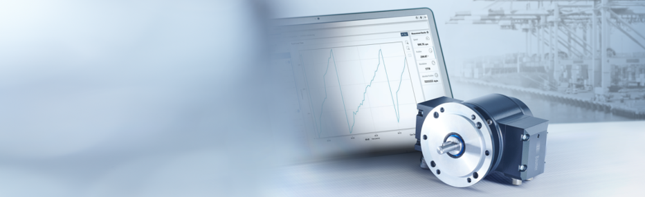

PMG93从根源上解决了这一痛点。它搭载了不受应用平台限制的Web配置器,只需一台带 Ethernet接口的笔记本电脑,技术人员就能通过 Firefox、Edge等常见网页浏览器进入配置界面,轻松完成参照运动(自学习)中起始和结束位置的设置。整个过程无需安装任何额外软件,彻底摆脱了传统模式下的各种束缚。
更值得一提的是,在设备维护或产品更换时,绳索长度的调整也变得异常简单。通过Web配置器输入新参数,或直接接收外部输入信号进行预设,几分钟内就能完成参数更新,大幅减少了停机调整时间,为生产连续性提供了有力保障。这种 “即插即配” 的设计理念,让复杂的参数设置工作从 “技术难题” 变成了 “日常操作”。
