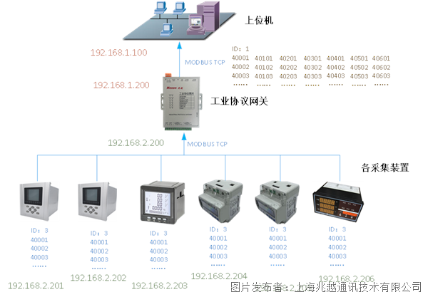

一、项目背景
在现代化发电厂中,为了确保供电的稳定与可靠,通常部署有多台备用或并行的发电机组。这些机组构成了电厂发电能力的核心。然而,随着自动化和智能化水平的不断提升,发电机组的监控与管理系统日益复杂。由于多个发电机组采用相同的通信地址和通信点位表,这在上位机进行组态时带来了设备区分定义的困难。为了有效解决这一问题,提高系统部署效率,减少设备配置时间,并增强系统的可维护性,上海兆越通讯技术有限公司提出了基于MGS-6920工业协议网关的应用方案。
MGS-6920工业协议网关是一款高性能、高可靠性的协议转换设备,专为工业现场设计。它支持多种工业通信协议,能够实现不同协议之间的无缝转换。同时,MGS-6920具备强大的数据处理能力,能够对下采集多种设备的数据,并对上位机以一台设备的角色进行数据上送,极大地简化了系统架构和配置流程。

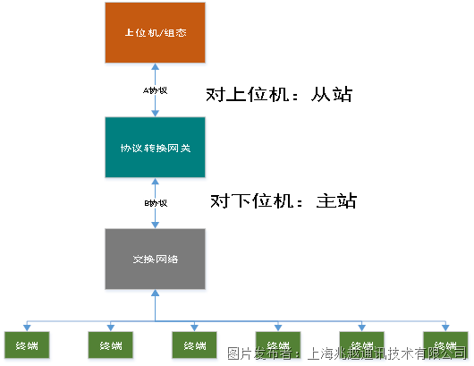

 1.协议转换功能实现
(1)MGS-6920工业协议网关将作为协议转换的核心设备,部署在发电厂的数据采集与保护系统中。
 (2)网关将支持发电机组所采用的通信协议,如Modbus、OPC UA、Profinet等,实现与多个发电机组的通信。
 (3)通过内置的协议转换模块,MGS-6920能够将不同发电机组的通信数据转换为上位机能够识别的统一格式。

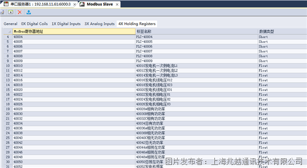

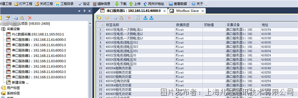

3.简化上位机组态
 (1)MGS-6920网关将作为一台虚拟设备出现在上位机的组态界面中,大大减少了设备数量和管理复杂度。
(2)上位机只需与MGS-6920网关进行通信,即可获取所有发电机组的运行数据,无需对每个发电机组进行单独的组态和配置。
(3)通过网关提供的统一数据接口,上位机可以方便地实现数据的展示、分析和报警等功能。

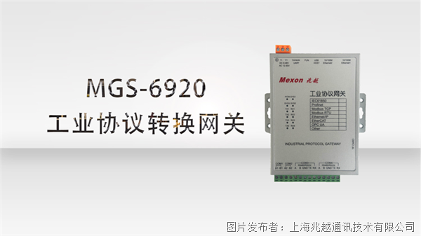

四、产品介绍
 MGS-6920  2网4串工业协议网关
- 支持2 个 100M/10M 以太网接口 , AUTO MDI/MDIX 双级抗雷防护
- 支持4 个全隔离 RS485 接口(支持收发指示灯), RS485 采用三级防护
- 可支持多种主流工业协议的转换:IEC61850、Profinet、Modbus TCP、Modbus RTU、Ethernet/IP、EtherCAT、OPC UA等
- 支持宽温工作范围:-40~85℃
