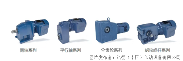

在工业传动系统的选型中,减速机通常按其传动轴的布置方式划分为四大主流系列:同轴、平行轴、直交轴和蜗轮蜗杆减速电机。其中,蜗轮蜗杆减速机凭借其独特的90度交错轴设计,在空间受限、需要直角动力传递的应用中展现出特定优势(我们之前介绍过的伞齿轮减速电机也服务于类似空间转向需求)。它结构紧凑、使用稳定可靠,且能提供中高减速比, 因此成为输送线提升段、轻型物料搬运等中低功率、紧凑型设备的理想传动方案。

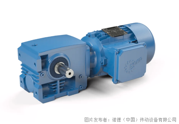

同尺寸下的扭矩提升
诺德传动集团通过关键技术升级,在确保UNICASE蜗轮蜗杆减速机外形尺寸与接口标准完全不变的前提下,将输出扭矩提升10%-15%。这一升级拓宽了设备的选型自由度——用户无需因负载需求而更换更大机型,甚至可在特定应用场景中选择更小规格的减速机,直接优化安装空间利用率。
为实现更高功率范围,诺德配备了更大轴承座的新型蜗杆轴,并强化了蜗轮结构。当前UNICASE蜗轮蜗杆系列产品功率范围覆盖0.12kW至15kW,扭矩输出达90Nm至3000Nm。且在维持紧凑结构的同时延续核心优势:运行平稳静音、过载能力强、结构坚固等,高轴向/径向载荷能力更确保了系统长期运行的可靠性与使用寿命。
“通过提升UNICASE蜗轮蜗杆减速机的扭矩与性能,我们在不增加客户成本的前提下创造了巨大附加值。”
—— 诺德市场总监Jörg Niermann
灵活适配,对接多样化场景
采用铸铁机壳的UNICASE蜗轮蜗杆减速机提供多种应用版本:实心轴/空心轴结构,可适配轴装、法兰安装或底脚安装方式。用户可选择诺德电机作为集成解决方案,也可通过IEC/NEMA适配器连接。
诺德UNICASE蜗轮蜗杆减速机系列通过提升扭矩密度与优化紧凑设计,使设备得以在相同安装空间内实现更高的承载能力。这不仅是性能升级,更为选型决策提供了可靠的技术底气——用尺寸不变的减速机,实现更灵活、更经济的传动方案。
