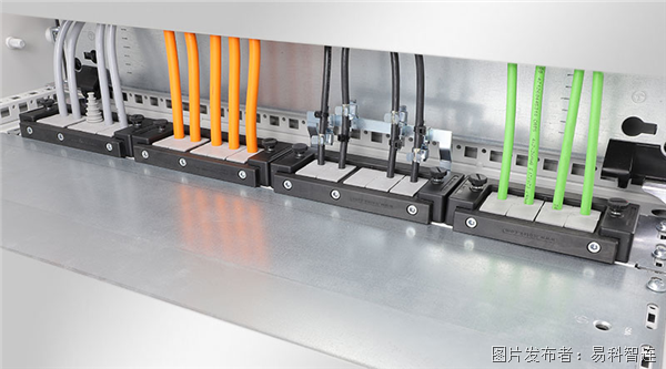

icotek易科智连推出适配威图,nVent 霍夫曼 & Häwa 机柜的KDR-ESR可调节底板。预组装好单片底板(用于KEL-U电缆引入系统的滑动框架),可直接安装于机柜底座。
在KEL-U框架上安装完所有电缆后,能简便快捷地将其插入滑动框架并固定。维护时,KEL-U框架可从滑动框架上徒手拆下,无需工具。结合KDR-ESR组件并选用正确的电缆穿芯时,该系统可实现IP54防护等级。闲置的滑动框架安装孔位使用BPK-SNAP密封件进行密封。
极其紧凑的KDRS-ESR-VX25底板(宽度仅75毫米)可安装在机柜底板上。其优势在于可将电缆近乎垂直地直接敷设至线槽,避免弯折。由此可以降低线槽设置高度,为机柜内的其他设备留出更多空间。
产品优势:拆装方便快捷、IP54防护等级、大大节省机柜空间。
