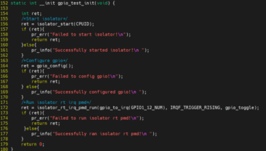

测试用例gpio_test.ko 流程
Step1:在指定核心调用isolator_start()启用隔离器功能

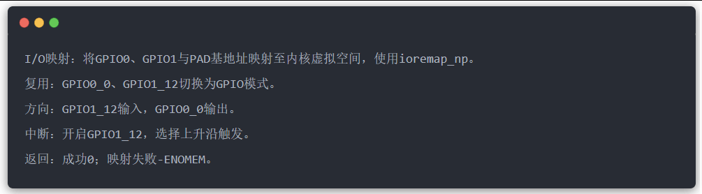

Step2:实现GPIO复用/方向/中断配置
Step3:以轮询方式运行中断处理函数(代码实现应尽量避免访存与复杂逻辑)

GPIO 配置

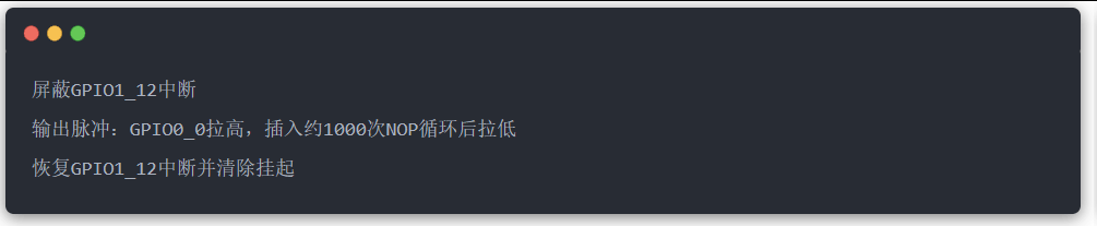

GPIO 翻转
