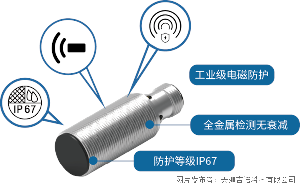

2、更远的检测距离
 采用非齐平安装的产品,其检测距离可达标准值的两倍
3、高防护适应环境
IP67防护等级,有效阻隔灰尘侵入,抵御短时间浸水,持久耐用
4、强抗干扰的设计
工业级电磁防护,在复杂电磁环境中依然保持稳定输出
5、多规格灵活安装
标准M12/M18/M30螺纹规格,齐平/非齐平安装方式可供选择

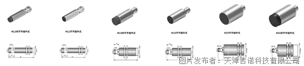

修正系数:铁=1,铜=1,铝=1
外形尺寸:M12/M18/M30
工作电压:10...30VDC
安装方式:齐平/非齐平式
感应距离(Sn):4...30mm
输出性能:三线,PNP/NPN,常开/常闭
防护等级:IP67
连接方式:M12*1接插件
