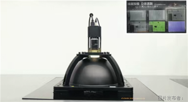

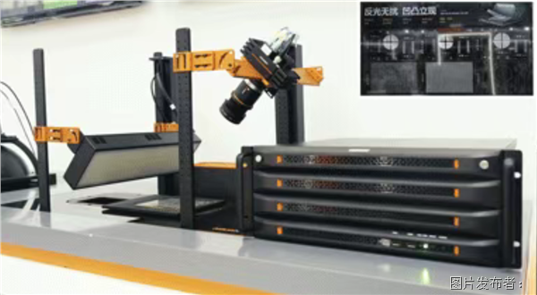

在这一背景下,海康机器人高速线阵2.5D视觉检测系统的意义,不在于单一性能的提升,而在于对“信息结构”的重构,获取高维度信息是视觉方案成功与否的关键。通过线阵相位投影成像技术,在一次扫描过程中获取多种光学响应,输出标准图、漫反射图、镜面图、光泽比图及形状图等多类型结果图,并提取不同于2D与3D成像技术的高维深度变化信息,可覆盖全类型缺陷,实现复合检测效果。系统实际上将原本依赖单张图像的检测逻辑,转变为基于多信息融合的判断方式。
这一变化的意义在于将原本高度依赖经验的、非标准化的“选图过程”,转化为更加可控的数据组合过程,从而显著降低调试复杂度,并提升方案的稳定性与可复制性。在实际应用中,这种方式能够稳定识别PCB板表面的轻微划伤、脏污、凹坑、异物等多类缺陷。
但更值得注意的是,这种“看得更全”的能力,只有在系统能够实时处理的前提下才有意义。大量图像数据如果无法在产线节拍内完成处理,反而会成为新的瓶颈。
那么,自然就会有朋友要问了,高算力和处理大量数据影响稳定性的问题如何解决?
据现场介绍,海康机器人在底层配备了2.5D视觉检测系统的专用工控机,通过高性能处理器平台与DDR5高速内存架构,并支持GPU扩展与视觉算法加速,使多通道图像融合与高精度相位解调能够在高负载条件下稳定运行。也就是说,即便多相机并行满载采集的极限工况下,依然可以实现多结果图的实时输出且不掉帧,从而与产线节拍保持一致

类似的思路也体现在海康机器人穹顶光2.5D系统中,通过分区照明与光度立体算法的结合,并支持线扫成像,该系统能够在物体运动过程中完成采集与融合,从而在保证检测精度的同时,还能满足产线的高节拍要求。

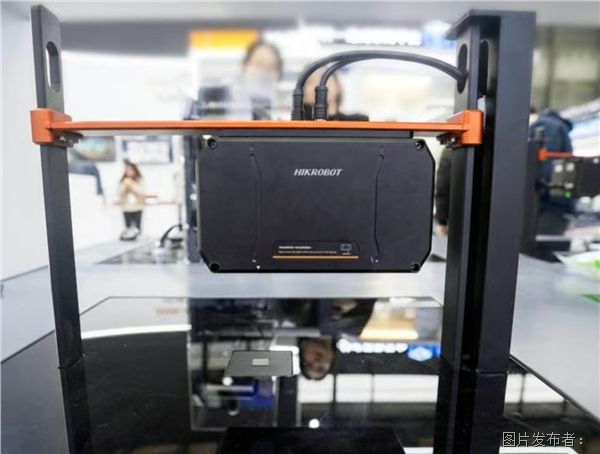

而海康机器人最近推出的3D测量的多种方案,实际上都围绕这一问题展开。例如,在新品DS高精度面结构光系统中,通过移相编码与多帧曝光融合,使其在复杂反光环境下仍能输出稳定点云,并实现对BGA锡球高度、共面度与位置度的高精度测量。然而,其真正价值并不只是精度本身,而在于能够持续输出“连续、可用”的空间数据。

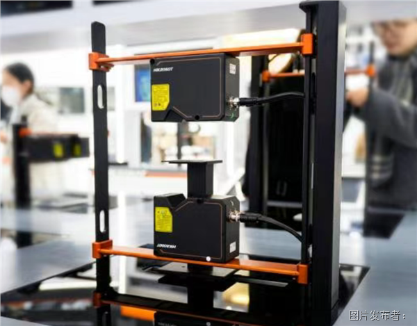

在折叠屏铰链检测场景中,通过双目单线激光轮廓传感器的视野融合,不仅消除了传统三角测量带来的盲区,还通过公共视野提升了信噪比,从而有效抑制金属杂光干扰,使空间信息从“局部可见”转向“整体可用”。

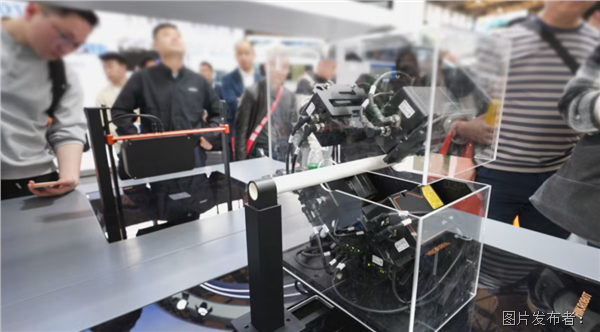

在散热片测厚以及管道360°检测方案中,通过对射结构与环视拼接,实现了非接触式的全域扫描与实时三维重建,从而避免了传统测量方式中的漏检与结构误判问题。
这些方案虽然应用各异,但底层逻辑是一致的,从对“单点或局部”的测量,转向对“整体空间”的理解。当空间能够被完整建模之后,测量、检测与定位不再是独立任务,而成为空间理解的自然结果。

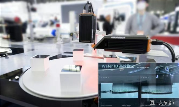

另外,海康机器人还展示了大模型算法在数据识别方面的应用。这一模型相比于传统CNN模型在字符识别能力方面就有明显提升,搭载了该模型的海康机器人SC6500P智能相机能够在晶圆不同工艺段依然实现高精度识读。
