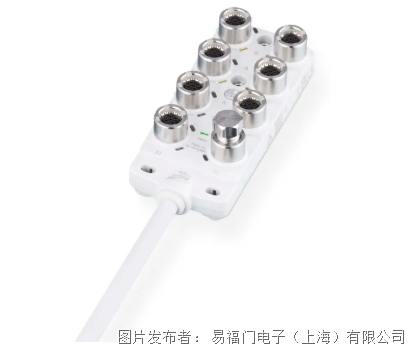

这款带M12连接器的无源分配器,是一种坚固耐用的分布式接线附件,可用于将工业自动化系统中的多个传感器和执行器连接到中央控制器。
作为无源设备,它本身不含电子元件,主要通过纯机械和电气方式传输信号与电力,结构简洁,运行稳定。结合紧凑型设计和标准M12连接器,可直接安装在机器或设备上,帮助用户实现快速、无误的现场部署。
ecolink Fast Connect让安装更轻松
相比传统连接方式,ifm的ecolink Fast Connect快速连接技术显著提升了安装效率。
无需耗费时间旋紧连接螺母,只需将插头按压至模块上,即可完成安全、紧固且具备抗振动性能的连接。整个过程无需工具、无需额外安装步骤,不仅节省时间,也进一步提升了过程可靠性。
同时,该连接技术兼容所有符合IEC 61076-2-101标准的M12连接器,便于系统集成与产品选型。若需拆卸,只需旋转连接螺母即可释放连接,维护同样便捷。

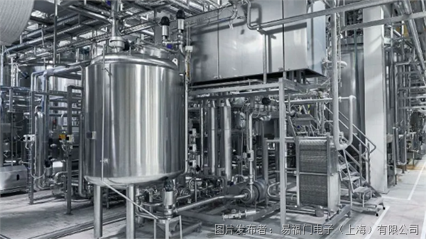

在食品和饮料行业,设备连接不仅要“连得上”,更要“经得住”。这款无源分配器凭借IP69防护等级,能够耐受热水高压清洗以及强效清洁剂和消毒剂的反复冲洗,非常适合潮湿区域使用。
此外,外壳采用食品级材料制成,可直接用于卫生敏感区域,帮助企业在满足卫生要求的同时,提升现场安装效率和设备可靠性。
