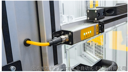

     作为创新的自动化专家,皮尔磁始终以真实工况需求为导向,不断优化产品体验与性能表现。皮尔磁的紧凑型安全门锁 PSENmlock mini,凭借紧凑尺寸与可靠安全性能,已成为小型防护门、狭小安装空间安全防护的优选方案。近期,为进一步解决现场应用痛点,皮尔磁完成 PSENmlock mini 固件迭代,并同步推出柔性执行器(flexible actuator)配置方案,以双重升级全面提升产品稳定性与现场操作体验。
固件升级至 0101:直击对位报错痛点,大幅降低停机风险
     此前版本(固件 0100)的 PSENmlock mini,在实际应用中因线圈锁定/解锁信号持续时间仅为1秒,对操纵头与开关的对齐精度要求极高。一旦门体位置偏移、操纵头未精准入位,设备会立即判定异常并触发报错,Lock 指示灯闪烁,产线被迫停机,需人工重新对位、复位后方可恢复运行,直接影响产线节拍与运维效率。
     本次固件升级至0101后,产品核心动作逻辑迎来关键优化:线圈锁定/解锁信号持续时间从1秒延长至60秒。更长的有效窗口期内,即使操纵头与开关未一次性对齐,操作人员仅需将防护门轻微调整至正确位置,设备即可自动继续完成锁定或解锁动作,无需人工复位。这一改进显著降低了因对位偏差导致的故障频次,减少人工干预,大幅提升安全门锁的实用性与稳定性。
柔性执行器全新登场:适配复杂工况,拓展应用边界
     为进一步强化PSENmlock mini对复杂现场的适配能力,本次升级同步推出柔性执行器(flexible actuator)配置方案。该执行器可兼容轻微安装偏差、门体下垂与位置偏移,在不降低安全等级的前提下,大幅提升联锁机构的容错性与耐用性,尤其适配高频开关、振动环境、装配精度有限的小型设备与机柜防护门场景。
     固件优化与柔性执行器的组合,形成 “更长动作窗口时间 + 更宽容机械匹配” 的双重优势,让 PSENmlock mini 在保持原有安全性能与紧凑尺寸的基础上,实现可用性与通用性的同步升级,为更多复杂工况提供可靠安全保障。
