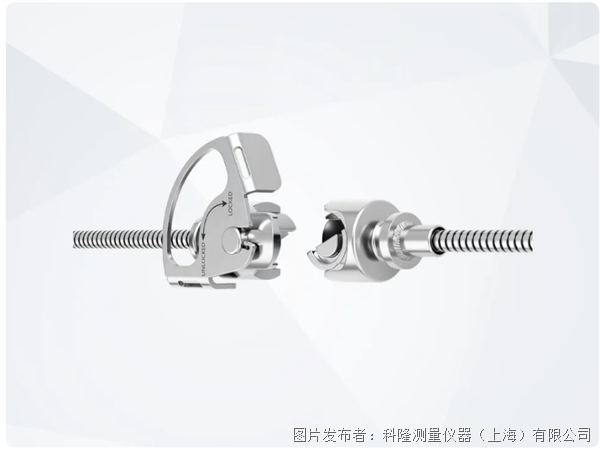

*REconnect 快速接头装置,用于安全、无泄漏地分离和连接隔膜密封系统
     KROHNE 正在扩大其压力测量产品组合,推出了 REconnect,这是一种全新的快速接头装置,旨在简单、安全地分离和连接带毛细管的隔膜密封系统。
     该装置安装在压力或差压变送器与工艺连接之间,能够在不中断工艺的情况下对变送器进行维护、修理或验证。REconnect 能够快速、安全且无泄漏地断开毛细管,且不会损失填充液,也不会污染内部填充液(例如由于空气进入),即使在带压测量点也是如此。

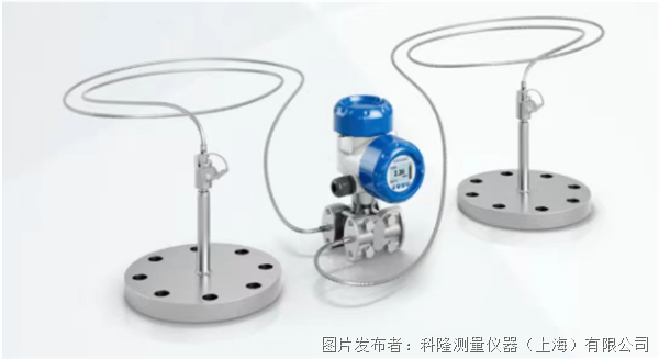

*带REconnect快速连接装置的OPTIBAR DP 7060,用于隔膜密封
     其设计基于一个创新性的特有开关:关闭时,两侧液压连接并锁定;打开时,两侧保持压力密封并可轴向分离。这使其特别适用于通过毛细管连接压力变送器和隔膜密封件的应用。与传统液压接头相比,本设计可有效避免填充液泄漏及空气等外部介质侵入,从而消除由此引发的零点漂移与读数误差。

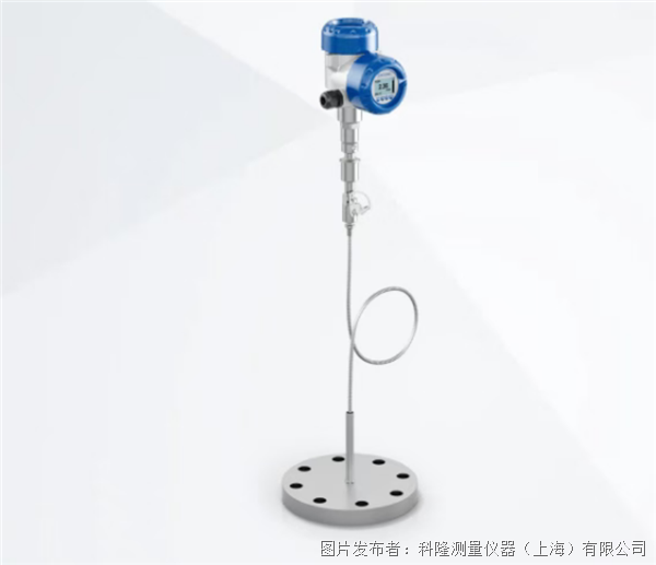

*带REconnect快速连接装置的OPTIBAR PM 5060,用于隔膜密封
     该快速接头装置与多种 OPTIBAR 压力变送器和隔膜密封件兼容,适用于 Ex 和 SIL 应用。它在食品和饮料行业的卫生工艺、制药行业涉及有毒或敏感介质的应用,以及化学行业的大型或复杂设备中具有明显优势。
