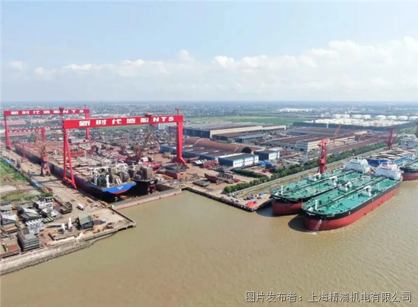

造船门式起重机是船舶制造中用于吊装分段、翻身作业的核心重型装备,其跨度大、起升高度高、作业环境复杂。在传统的控制模式中,定位往往依赖限位开关或增量型编码器。然而,增量编码器在断电后位置信息丢失、易受干扰产生脉冲累积误差等先天缺陷,已成为制约大型门机智能化升级的瓶颈。

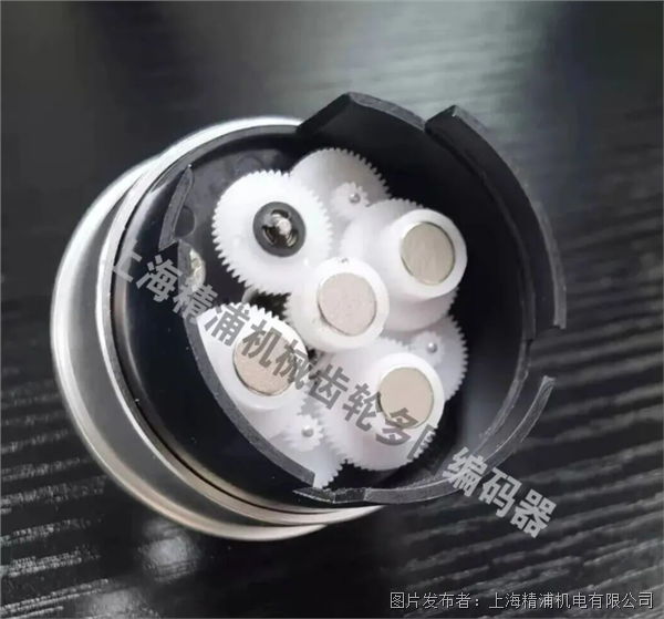

实时的机械齿轮绝对值多圈编码器,满足真正的绝对定位
造船门机通常工作在焊接、切割、重型电机变频启动等高电磁干扰环境中,且信号传输距离远。
采用实时扫描机制的绝对值多圈编码器的机械齿轮箱为机械刚性,电子干扰对其机械刚性不产生扰动性。
采用全磁的传感器芯片的磁场为低频特性,电子干扰为高频电磁场特性,对于低频特性的永磁体磁场,很容易通过滤波去除高频特征的电子干扰。所以采用实时扫描技术的全磁编的机械齿轮箱绝对值多圈编码器,具备了很高的抗电子干扰能力的特征,抗干扰能力强,即便在长达数百米的电缆传输中,既能确保位置数据不失真,也能满足新国标对通信系统“运动控制和状态监视”的严苛要求。

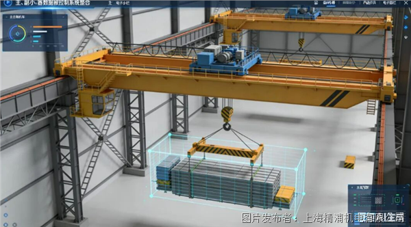

通过在大车的左右两侧行走轮上安装绝对值多圈编码器,系统可以实时监测两侧的运行距离,实现同步纠偏,防止大跨度门机啃轨甚至脱轨。在三维空间内,结合起升机构和主、副小车的编码器数据,控制系统可以构建完整的吊具“电子围栏”,主动防止与周围障碍物或相邻起重机发生碰撞。
