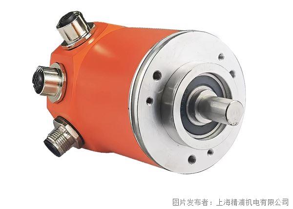

产品简介:
国际标准EtherNET/IP工业以太网输出; 每圈13位高分辨率码盘,连续4096多圈工作量程;
产品分类:
离散传感器 编码器
品牌:
捷安浦
产品介绍
☆ 绝对值码盘,高精度全数字化,重复精度高,无需电池,不含计数装置;
☆ 分辨率可设,数据方向可设;
☆ 采用德国进口芯片,性能稳定,使用寿命长。
☆ 坚固的外形结构,轴承设计,抗振动性能强,适合恶劣工况。
特性参数
工作电压:
24 VDC(±20)
消耗电流:
< 200mA24V电源)
输出信号:
EtherNET/IP
8192/
连续圈数:
4096圈(机械多圈)
工作温度:
-2075
相对湿度:
595%
防护等级:
外壳IP65(无凝露,无积水)
最大轴上负载:
径向60N,轴向40N (仅供参考)
振动冲击:
10g,102000Hz100g,6ms
允许转速:
2400/
连接形式:
3M12  4针插座(信号D,电源A型) 电缆插头为选配件
外形特征:
金属外壳,密封双轴承结构
