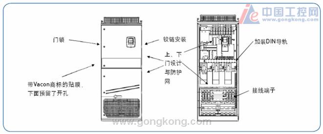

• 铰链式柜门设计,便于安装维护
• 增加内部防护网,保证在柜门打开时不会接触到带电器件
• 用户可以在标准配置的基础上增加自己需要的选项
• 增加了附加DIN导轨的固定点,用于增加更多额外的端子
• 柜门上预留开孔,用于安装用户需要的指示灯与开关 (开孔由一个有VACON标识的贴膜覆盖)
-6 个 22,5mm 开孔,用于开关,按钮
-2 个 30,5mm 开孔,用于表头
