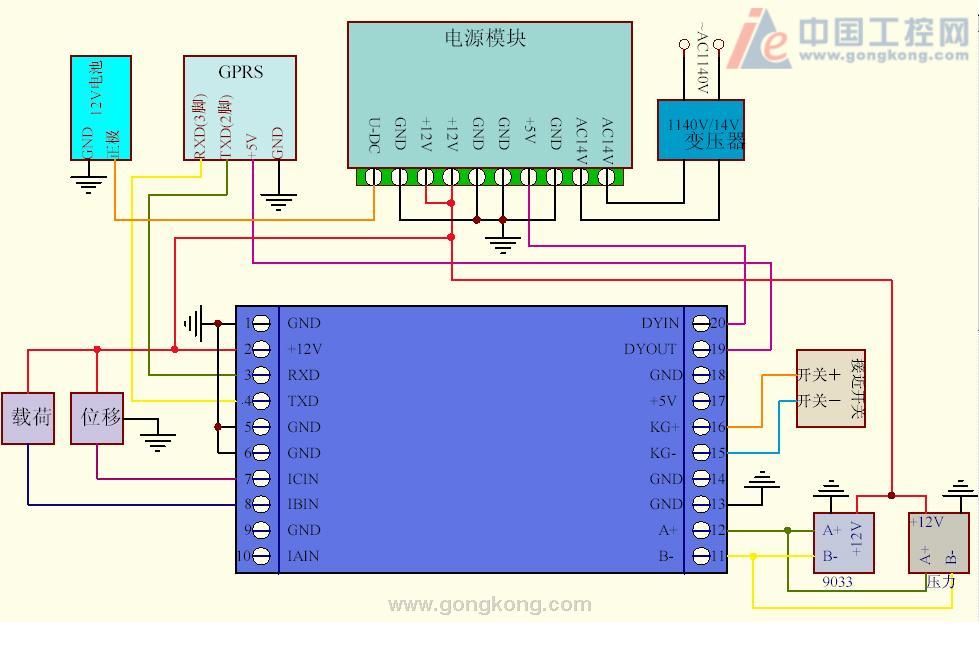

典型应用接线
以抽油机远程监控系统的标准配置设备为例,典型接线如下图:
EDA9033C智能电量变送器、压力传感器、载荷传感器、位移传感器均属于外部传感器,只需要将信号线引入终端内即可。
