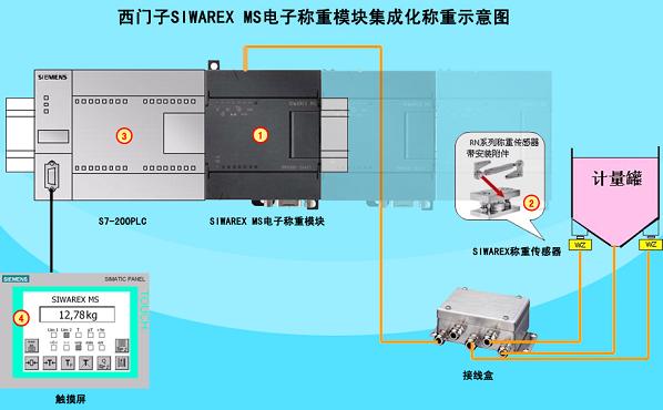

西门子称重电子模块工作模式是目前工业称重最先进的系统,以传感器的毫伏信号直接进入PLC,称重模块就是PLC的一部分,免去了变送器和称重仪表等中间环节,从而增强系统的抗干扰能力,减少故障点,将现场操作工人解放出来。

  西门子称重电子模块,直接集成于西门子S7控制系统中,是PLC的一个功能模块,是PLC的一部分。电信号由现场的称重传感器(应变片式传感器或数字传感器)传给称重模块,在经过称重模块进行计算处理(包括AD转换,滤波等)后,通过PLC总线直接传给CPU中,然后通过上位机或触摸屏显示出来。这种模式是目前工业称重最先进的系统,以传感器(应变片式原理)的毫伏信号直接进入PLC,称重模块就是PLC的一部分,免去了变送器和称重仪表等中间环节,从而增强系统的抗干扰能力,减少故障点,将现场操作工人解放出来。
  校称工作西门子提供两种解决方案,一种是提供校称SIWATOOL组态软件,通过计算机串口进行校称,过程简单快捷,如果服务人员不懂PLC基本知识,也可以快速将秤校好。还有一种方式是通过控制系统由上位机进行校称,而且这些校称称重程序和显示程序都是现成的,无需再编程。这样在调试阶段和生产过程中,需要校称,直接激活相关指令即可。
