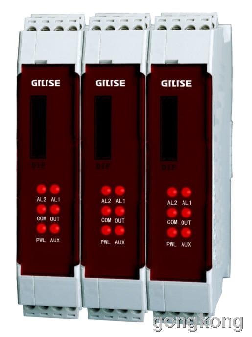

    XME系列智能模块外型体积小,产品采用导轨卡入式安装方式,便于密集安装。多重保护、隔离设计、抗干扰能力强、可靠性强。
   XME103系列模块最多可以设置四个输入通道,每个通道可编程为热电偶、热电阻、电流、电压、电阻等不同的规格,与各种类型传感器、变送器配合使用。
  仪表的通讯接口采用Modbus-RTU模式,通用性强;可通过仪表面板的接口,外接显示板,方便调试。
 技术参数
输入信号:
热 电 偶:K、S、R、WRe3-25、WRe5-26、E、J、T、B、N等
热 电 阻:Pt100、Cu50、Cu53等
线性电压:0~1V、0~100mV、0~20mV等
线性电流:4~20mA、0~20mA等
线性电阻:0~80Ω、0~400Ω
注:电阻输入时,必须为三线制接线方式,要求三根导线上的引线电阻一致,且小于18Ω。
测量精度:±0.2%(0.2% F.S)
通讯输出:Rs485通讯接口,Modbus-RTU通讯协议
隔离电压:输入-电源、 输出-电源:1000VAC/1分钟
工作环境:温度,0~50℃;相对湿度≤80%RH
电    源:开关电源 100~240VAC(50HZ/60HZ),开关电源 24VDC/AC±2V
功    耗:≤4W
外观颜色:白色
●安装尺寸:100×112×23mm 安装方式:DIN35导轨
