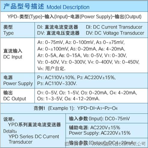

三、直流电流变送器成都的选型图以及选型实例
常用规格实例
类型:YPD-DI-A1-P2-O4
名称:YPD-DI型直流电流变送器
输入:0100ADC/075mVDC
电源:220VAC±15%
输出:4~20mA

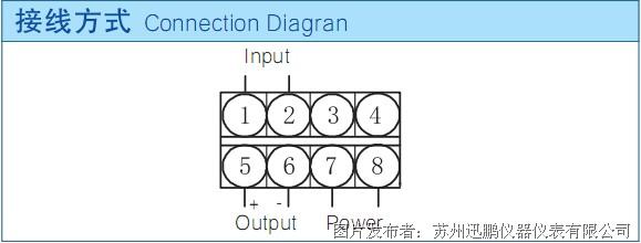

四、直流电流变送器成都的接线图
