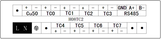

产品简介
8路热电偶,16位A/D硬件转换;
支持:S、K、T、E、J、B、N、R、Wre3/25、Wre5/26、[0,20]mV、[0,50]mV、[0,100]mV;
带RS485通讯口,可做远程IO使用;可作为任何一款PLC主机的扩展模块;
当模块通过并行总线挂在主机后面时,由主机内部DC24V供电,若此时模块出现供电不足时,可外部加220VAC供电;
当模块通过串行总线作远程IO使用时,由外部220VAC供电。
产品端子图
热电偶温度模块规格
热电偶输入接线图
