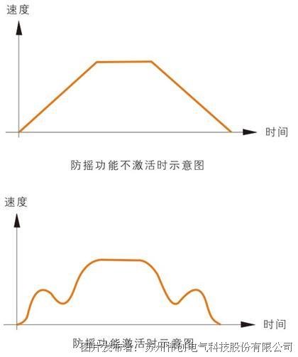

◎变频器内置防摇摆功能。防摇摆控制是通过修改变频器速度及动态调整加减速时间而限制摆动的。当物体到达设定速度或停止时摆动很小或基本没动。

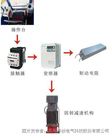

◎与回转共直流母线制动技术。
