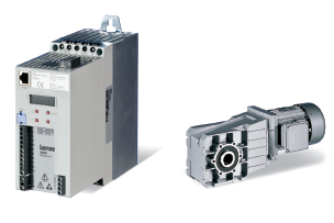

       变频器8400 BaseLine作为功能和驱动性能方面的入门级机型,内置集成式键盘,拥有您对现代化变频器所期待的一切,是应用于输送驱动、泵、风机以及通风装置等设备的理想解决方案。
       产品亮点
       • 无反馈V/f 控制(线性或平方)
       • 无传感器矢量控制
       • 瞬时停电再起动
       • PID 控制器
       • I2t 电机监控
8400 BaseLine技术 一览
性能数据
电源: 1 AC 230/240 V
电源: 3 AC 400/500 V
0.25至2.2 kW
0.37至3.0 kW
过载电流 150% (60s)
可达200% (3s)
运行环境 操作温度 -10 ... 55 °C (45 °C以上降容:2.5 %/K)
防护等级为IP20
功能 直流制动功能
瞬时停电再起动, PID 控制器
无传感器矢量控制
接口 存储模块, L-force 诊断接口
CANopen
集成式制动斩波器
外部24V 电源
数字输入/输出 (5/1), 模拟量输入/输出(1/1), 继电器
认证 CE, UL, GOST-R, RoHS
