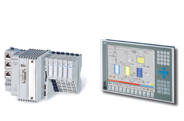

产品介绍
控制与可视化紧凑融合
       控制器3200C搭载Atom处理器,可完全满足自动化专家们的要求:紧凑且坚固耐用的结构设计,强大的功率储备力和全面多样的配置选择。
产品亮点
      • 专为集中式运动控制而设计
      • 逻辑控制(PLC) 、运动控制和可视化功能完美整合于一个单一设备中
      • 高精度控制实现最佳生产效果
      • 操作简便
      • 符合工业标准,确保未来可扩展性
3200 C – 一览
• 通过集中式运动控制优化设备/单元控制
• 中央数据存储管理简化工程设计
 高精度控制实现最佳生产效果
• 可接入探针信号
• 高精度输出控制
• 高度确定性的背板总线,时帧可精确至1μs
 操作简便
• USB闪存驱动实现自动化标准设置和备份
• 可插拔式记忆卡简化设备的更换
• 内置网络服务器实现故障诊断
符合工业标准,确保未来可扩展性
• 基于IEC 61131-3的编程
• 基于PLCopen的运动控制
• 基于CoDeSys 3的PLC设计
多样化的通讯
• 使用内置Ethernet交换机实现菊花链式布线
• 通过EtherCAT通讯接口实现快速总线系统
• 通过模块化扩展选项实现精确匹配
使用I/O 1000作为内置I/O
• 电子模块和基础模块的独立安装实现永久布线
• 通道上LED灯的清楚标识实现快速诊断
• 所印电路图简化接线过程
• 无需额外的屏蔽终端便可完全集成屏蔽接线
版本
控制器
3221 C
3231 C
3241 C
处理器类型
无风扇设计
Intel® Atom™ 1.1 GHz
Intel® Atom™ 1.6 GHz
存储介质
SD卡   [MB]
≥128
≥128
≥128
接口
Ethernet
2
2
2
EtherCAT
1
1
1
USB
2
3
3
DVI-D
1
1
ACU (外部蓄能)
1
可选配件
用于PROFIBUS总站(MC-PBM)的连接接口
用于PROFIBUS从站(MC-PBS)的连接接口
用于CANopen(MC-CAN2)的连接接口
额定电压
DC             UN, DC        [V]
24
操作系统
Windows® CE 6.0
大容量断电存储空间  [kB]
60.0
60.0
1024
可运行软件
L-force Logic
LPC 1000
L-force Motion (可选)
MPC 1200
L-force Visu (可选)   VisiWinNET® Compact CE® 500个变量
