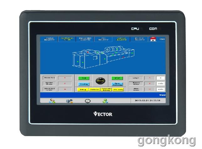

产品简介:
?采用TFT LCD屏,高分辨率、高亮度、LED背光,更加节能环保。?主板三防漆处理,适应各种恶劣环境。?根据需求,有全金属外壳和塑胶外壳可选配。?与VEC运动控制板卡、VEC伺服产品形成行业整体解决方案推动工厂自动化进程
产品分类:
人机界面 触摸屏
品牌:
威科达
产品介绍
硬件性能:
  • 显示屏:10.4  43TFT LCD
  • 分辨率:800*600
  • 色彩:65536
  • 亮度:300cd/m2
  • 背光:LED
  • LCD寿命:50000小时
  • 触摸屏:4线工业电阻解摸屏(表面硬度4H
  • CPU32Bit 400MHz RISC ARM629EJ
             32Bit 600MHz CORTEX AB
  • 存储器:128M Flash 256M DDR2 DRAM
  • RTC:实时时钟内置
  • 以太网:110M/100M自适应以太网端口
  • USB端口:1USB Host 1.1端口:可支持U盘存储器(读取客户程序自动下载);
                   1
    USB Device 2.0端口:支持USB程序下载
  • 程序下载方式:支持通过USB主口、USB从口
  • 串行通讯端口:COM0/COM1端口:RS232RS485RS422
                         COM2
    端口:RS232
                         COM3
    端口:RS232
电气规格:
  • 额定功率:<10W
  • 额定电压:DC 24V,可工作范围DC 18V-32V
  • 电源保护:采用隔离电源模块,具备雷击浪涌保护
  • 允许失电:<5mS
  • CE&ROHS:符合EN61000-6-2:2005标准
    符合EN61000-6-4:2007标准
    符合ROHS
    雷击浪涌±4KW,群脉冲±4KW
    静电接触4KV,空气放电8KV
工作环境:
  • 存储温度:-10~60         -20~70
  • 环境湿度:10%~90%RH(不结露)
  • 抗震性:10~25Hz (XYZ方向2G/30分钟)
  • 冷却方式:自然风冷
其它:
  • 防护等级:前面板符合IP65(配合夹带盘柜安装),机身后壳符合IP20
  • 机械结构:前面板采用铝合金, 表面硬化氧化着色,后壳采用铝合金钣金,表面烤漆处理
  • 开孔尺寸:260mm*202mm
  • 整机尺寸:275mm*215mm*39.6mm(不含电源端子)
  • 整机重量:约1500g
