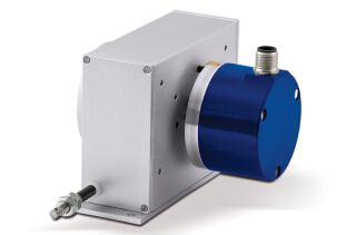

产品简介:
线性测量附件。拉线附件与传感器一起,用于长度测量和位置控制应用。
产品分类:
离散传感器 其它
品牌:
产品介绍
信息
拉线附件与传感器一起,用于长度测量和位置控制应用。线的一端固定在物体上,然后物体的运动会带动编码器轴的旋转,从而能够测量5米范围内的位移、长度或位置。测量精度取决于拉线鼓周长与编码器精度间的比例,如:
204.8毫米 / 8192编码每圈 = 每编码0.025毫米
200 毫米 / 10000 脉冲每圈 = 每脉冲0.02毫米
