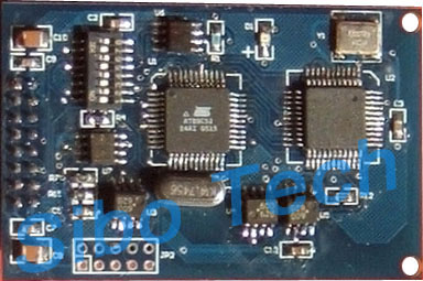

名称: 嵌入式PROFIBUS DP总线接口模块
型号: PNE-420
基本说明: 本产品专为自主开发具有PROFIBUS DP 通信功能的产品,且希望利用串行口通信的低成本、空间紧凑特点的用户,可广泛用于各种产品;如变频器、电机启动保护装置、智能高低压电器、电量测量装置、各种变送器、智能现场测量设备及仪表等等。
产品特点:
  1. 开发周期短:用户不需要了解太多PROFIBUS 开发技术,不需要购买PROFIBUS 开发系统;不需要自己编写GSD 文件,可在短时间内完成开发具有自主知识产权的PROFIBUS 产品;
  2. 应用简单:用户产品的CPU 通过串行口 向接口板读/写输入/输出数据,接口板自动转换成PROFIBUS DP 协议与PROFIBUS 主站通信;
  3. 高速:PNE-420型产品支持最高12M DP波特率;
  4. OEM 方式提供:用户对产品有自主知识产权、品牌、商标注册权;
  5. 可实现PROFIBUS 用户参数化功能:用户模板可将一次性设置的参数通过GSD文件在主站配置中设定,如压力上限报警值等;主站在与从站连接时一次将这些用户参数传送到从站,用户模板可使用这些参数实现参数化。用户参数化功能的好处是:避免将一次性设置参数作为PROFIBUS-I/O,占用周期性数据通信时间和空间资源
技术指标:
  1. PROFIBUS DP 协议,符合EN57170 V2 和IEC61158
  2. 标准PROFIBUS DP 驱动接口, 波特率自适应,最大波特率12M
  3. PROFIBUS 输入/输出数量可自由设定,最大210字节输入+210字节输出
  4. 可实现PROFIBUS 用户参数化功能
  5. 接口板与用户板接口为串口通信
  6. 接口板与用户模板的数据交换有字校验和,保证了数据的安全性
  7. 需用户板供电2 组5VDC, VCC/GND-150mA 和5V/0V-100mA
  8. 工作环境温度: -40℃ ~ 75℃, 湿度5% ~ 95%
  9. 机械尺寸:42mm×65mm×12mm
