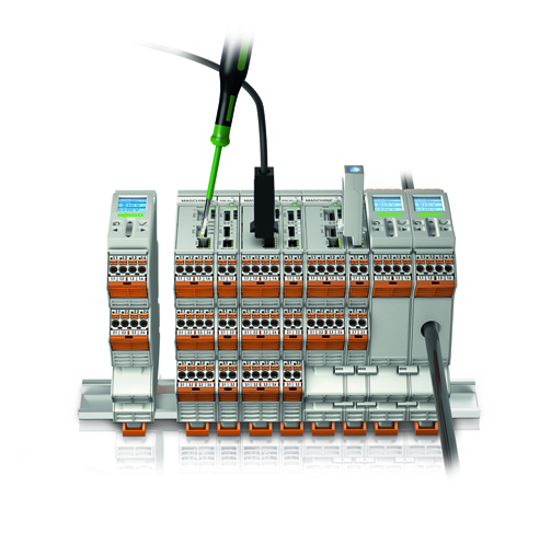

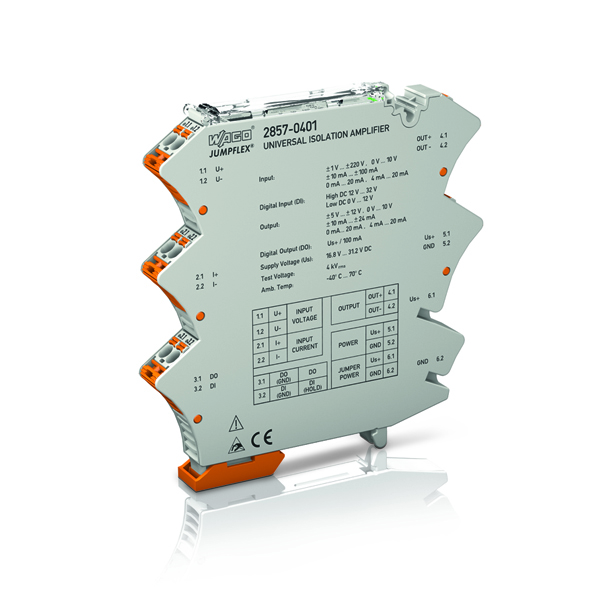

细致精巧的外壳设计
由于很多客户非常注重产品操作的便捷性,因此新型的2857系列虽有不同的厚度,但却采用了相同的外形设计,并有意识地与857系列保持了一致。虽然外壳厚度不同,但跨接接点均位于相同位置,因此电源电压可以连续跨接,用户就不必再为每个组件单独进行布线。这样不仅节省时间,也能减少开支。
多样化的配置
所有必要的设置都可以直接在设备上进行,便于用户操作。这也是新型2857系列所具备的又一个决定性优势:因为用户可以从多种配置方式中自由选择。除了DIP开关、PC配置软件及智能手机App,新开发出来的显示器尤其引人注目。
灵活性是最佳特性
可拆卸的显示器可以简便快捷地安装到外壳上。它带有一个创新性的电容式触摸屏,用户可以直观地对设备进行配置。该显示器采用多彩设计,并根据其当前状态在橙、红、绿、白等不同颜色间转换。它还具有复制功能,可把一台设备上存储的配置数据传输到类型相同的另一台设备上。此外,还可以添加密码功能,用来保护已配置的数据,以防未经授权的访问和修改。
新基准极具说服力
新型2857系列JUMPFLEX�模拟信号转换模块现包含一款电流转换模块(AC/DC100 A)、一款隔离转换模块和两款温度阈值开关模块,它们能把来自Pt传感器和热电偶的信号转换到继电器上。用户可以根据具体应用通过各种配置方式对所有设备进行配置。
厚度为6.0 mm的857系列所具备的出色电气特性确立了WAGO的基准地位,而2857系列结合了这些突出的特性。从新的组件中可以看出:机械和电气特性的结合带来了独特的功能,建立了模拟信号转换模块的新标准。而这正是WAGO所做的工作。
