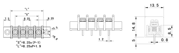

栅栏式型号代码为LW;中间针位代码为C;旁边针位代码为B;带固定位代码为M;弯针型代码为R;焊线型代码为Q;LW栅栏式产品结构简单,板式压线方式,直观,牢固;线径范围:0.5mm�-6mm�

产品结构图 :
产品部件介绍
