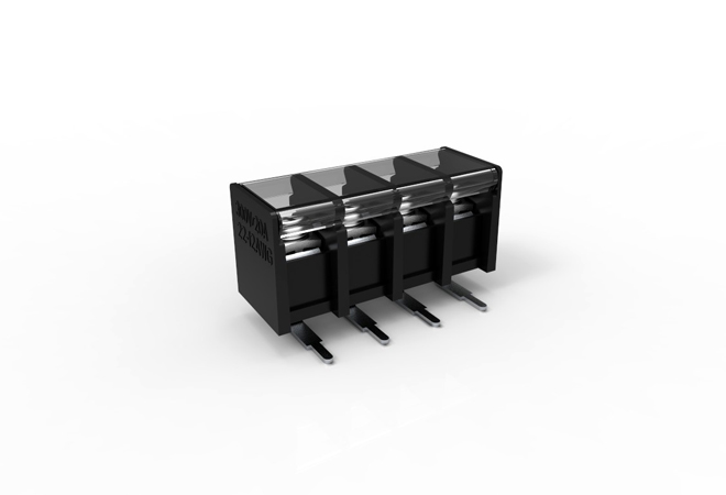

产品简介:
栅栏式接线端子塑料具有优良的耐磨性、自润滑性,机械强度较高。汽油、油类、 脂类、脂肪族及芳香族化合物、氯化合物、酯类、甲酮及酒精都不会侵蚀这些材料。
产品分类:
电气连接 接线端子
品牌:
上海联捷
产品介绍
栅栏式型号代码为LW;中间针位代码为C;旁边针位代码为B;带固定位代码为M;弯针型代码为R;焊线型代码为Q;LW栅栏式产品结构简单,板式压线方式,直观,牢固;线径范围:0.5mm�-6mm�
印标志功能:
接线端子产品可单独采用印志和印字的方法对产品进行标记以利于更好的识别。
产品结构图 :
产品部件介绍
(1)绝缘件
由耐高温绝缘材料尼龙(PA)制成。
绝大部分绝缘外壳都是由 PA66塑料制成。它具有高达 600 kV / cm 的耐压强度,密度1.15g/cm&sup3。熔点252℃。脆化温度-40℃。热分解温度大于350℃。 连续耐热80-120℃,平衡吸水率2.5%。能耐酸、碱、大多数无机盐水溶液、卤代烷、烃类、酯类、酮类等腐蚀,但易溶于苯酚、甲酸等极性溶剂。具有优良的耐磨性、自润滑性,机械强度较高。。汽油、油类、 脂类、脂肪族及芳香族化合物、氯化合物、酯类、甲酮及酒精都不会侵蚀这些材料。
(2)五金件
焊脚
特性:
由高精度磷青铜夹子和进口不锈钢弹片组成,即保证电气性能又增加导线的夹紧。
其他:
电镀:采用雾锡(亚锡)、亮锡材料对接线端子进行电镀。
优点:1、接线端子的美观;2、防上接线端子腐蚀;3、增加接线端子强电镀附着性;4、增强接线端子的导电能力;5、提高接线端子的焊锡性。
