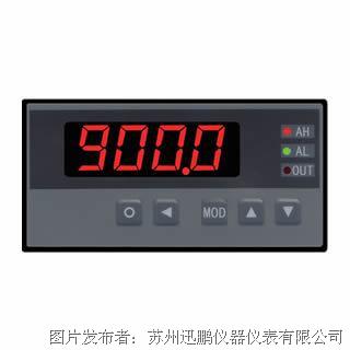

苏州迅鹏WPT-B峰值表
峰值表,峰值电压表,峰值电流表,峰值记忆表
单通道仪表选型指南
单通道数显表常用于热工量测量及控制的仪表。常用热工量一把包括温度、湿度、压力、液位、物位等。
单通道数显表包括6个系列产品,主要的差别在测量精度,测控速度及可选配的功能方面。
WPK6是通用经济型。标配2点报警输出和配电24V,可选配变送输出。满足精度为0.5级的显示、报警和变送的应用。
WPT是标准型,精度等级为0.2级,满足绝大部分的应用要求。
WPE和WPE6是高精度型,WPK6测控速度可设置,兼顾了精度和速度的要求。
WPF是快速测控型,最高达到300次/秒的测量速度,为了测量的数据及时传递到上位机,通讯可设置为主动发送方式。
WPBT是二线制回路显示器,不需要供电、串接在4-20mA回路中即可实现数据显示。
WPT标准型数显表的基本性能数显压力表/迅鹏WPT-A1EA2
0.2级精度,测控速度每秒5次。显示范围-1999~9999.
基本型,功能性,光柱型三种可选择的面板形式。
8段折线修正功能。
可选配1-4点报警输出。包括测量值上限、测量值下限、偏差上限、偏差下限,偏差绝对值五种基本报警方式和与五种基本报警方式对应的五种待机报警方式。(待机报警方式:指仪表通电时即处于报警区域也不报警,当测量值进入不报警区域后建立待机条件,此后正常报警)
5种可选配的外供电源
可选配通讯、变送和打印功能。
