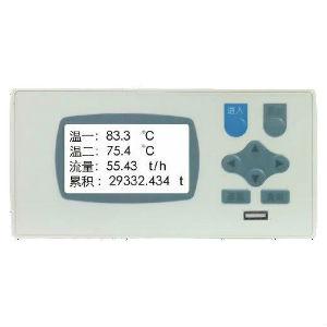

苏州迅鹏WPR22FA-I明渠流量积算器 WPR22FA明渠流量积算器的基本性能 ■ 适用于配接明渠流量计的应用。
产品分类:
仪器仪表 显示控制仪表 巡检/调节仪表
品牌:
苏州迅鹏
产品介绍
WPR22FA明渠流量积算器的基本性能
适用于配接明渠流量计的应用。
■ 128×64点阵液晶屏显示,铝合金外壳。
具备电流(电压)液位输入通道。适应巴歇尔槽,直角槽,矩形堰流量装置等。
标配1路独立的外供电源,用于流量变送器供电。
汉字显示方式,方便的设置引导方式。简化参数设置过程。
记录瞬时液位、瞬时流量的历史数据(曲线),并可查询。
■ 3年内每年,每月,每日累积流量记录及查询。
停电信息记录及查询。
自动屏保功能。
输入信号测量精度0.2级,测控速度0.2秒。
■可选配USB接口,实现记录数据转储。
■可选配2点报警输出,实现各测量值的报警和累积量的预置输出。
■可选配1路变送输出,可正对各测量值。
■可选配通讯接口。
