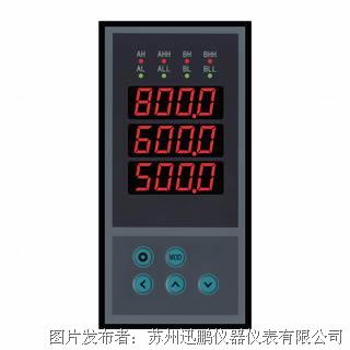

苏州迅鹏WPD3型三通道数显表
多通道仪表选型指南
多通道数显表常用于热工量的测量及控制的仪表。常用热工量一般包括温度、湿度、压力、液位、物位等。
多通道数显表包括4个系列产品,主要的差别在可测量的通道数和可选配的功能方面。
超过4通道的多通道测量需求可以选择巡检仪。
多通道仪表的特点是实现通道间的运算及比较,同时也减少仪表数量,降低集成成本。
WPD2是双通道输入,可实现差值、和值、平均值运算及较大值、较小值的比较功能。
WPD3是3通道输入,可实现平均值运算及较大值、较小值的比较功能。
WPD4是4通道输入,也可以用于2、3通道输入。具备多种报警方式。
WPDAL可以输入2~4通道,具备最多4路变送输出,最多8点报警输出的选配功能。三通道数显表,迅鹏WPD3
WPD3三通道数显表的基本性能
3路测量输入,3路独立显示。
0.2级精度,测控速度0.6秒(0.2秒*3通道)。
3路测量信号的平均值、较大值、较小值运算和比较功能。
最多3点报警输出,可设置为3个通道测量值或运算值的上、下限。
1路变送输出,可设置为某1个通道的测量值或运算值。
