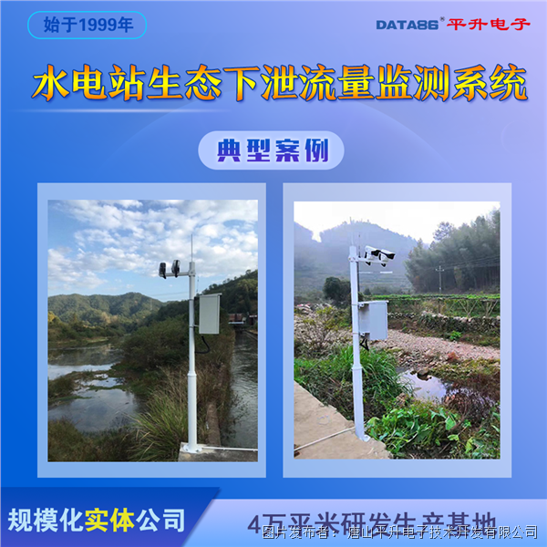

在线监测设备主要由DATA-9201型遥测终端机、超声波/雷达水位计、雨量筒、工业照相机等组成,采取一杆式安装、太阳能或市电供电。

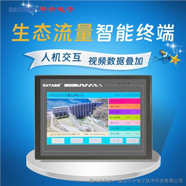

◆实时监测各水电站下泄断面的水位、流量、降雨量等数据。
◆定时或实时上传各水电站下泄断面的现场图像或视频(视通信方式)。
◆水位/流量过低、监测设备异常时自动报警。
◆通过矢量地图宏观展示测点分布位置、运行状态、报警状态。
◆监测数据、图像、视频自动存储,方便历史查询、事故追溯。

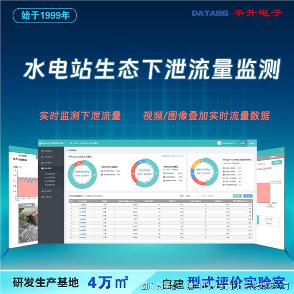

4、监测软件支持多角色、分权限管理
●为各单位设定不同角色,具有不同的浏览、操作权限。
●各角色可自定义展现的参数、显示顺序、显示格式等。
●通过电脑、手机APP等多种形式登陆系统,查看数据、图像。
【监测软件展示】
系统登录界面
实时数据展示界面
现场图像展示界面
测点分布展示界面
历史数据查询、导出界面
图像查询界面
统计报表界面
曲线分析界面
柱状图分析界面
