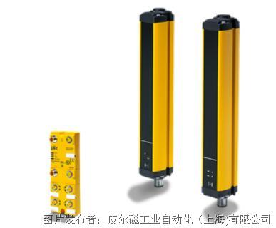

    PSENopt II光幕也称为光束设备,可实现安全介入生产过程,根据不同的要求提供手指和手保护。首款3类光幕专为EN/IEC 61496-1的PL d级及以下应用而设计。4类设备也适用于EN/IEC 61496-1/-2的PL e级及以下应用。
    由于PSENopt II非常坚固,因此具备防冲击、防碰撞和防振能力,也适用于恶劣的工业环境应用。操作员可以通过LED评估导致停机的主要原因和系统缺陷,因此,停机时间缩短。
    光幕有150mm至1800mm的长度可供选择,可与各种附件配合使用。借助5针连接器,PSENopt II可直接连接至PDP67。
    随着新一代光幕的发布,光幕的物理排列从此再无限制。由于具备编码功能,光幕即使相距很近也不会相互干扰。当第一对光幕的发射器向第二对光幕的接收器发射光束时,这一点尤为重要。这种情况下,只需为两对光幕配置不同的光束代码!可使用以下配置:“代码A”、“代码B”和“无代码”。所有PSENopt II光幕都具备集成编码功能。
光幕的特性
符合EN/IEC 61508和EN/IEC 61496-1(3类)或EN/IEC 61496-1/-2(4类)标准并获得认证
可用于EN ISO 13849-1的PL d/PL e、EN/IEC 62061的SIL CL 2/SIL CL 3级及以下应用
确保手指及手安全
长度从150至1800 mm
50g 的抗冲击能力
无盲区带来高自由度
结合 PDP67、PNOZmulti、PNOZ X2.8P 和 PNOZ s3 的完整解决方案
    使用PSENopt II光幕保护工人和资产,该光幕使用红外光束形成的无形保护面保护危险区。一旦光束中断,将立即发出安全关闭指令。
    PSENopt II可提供手指和手保护,特别适合手工工作站、进出防护、插入/移除物料或机器人旁边的物料操作。
