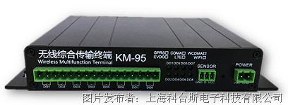

科台斯KM-95W 无线综合监控终端
KM-95W是一款多功能小型综合采集终端,功能包括:温(湿)度采集,开关量采集,基站定位,远程数据传输和GPS远程监控(可选功能)。
产品分类:无线通信 其它
品牌:产品介绍
一、功能简介 GPRS型 CDMA型 4G全网通型 |
二、产品简介
尺寸:193.5mm x120mm x 32.5mm
重量:120g
可配接多种温(湿)度传感器,温(湿)度值远程采集到监控中心。同时兼配8路开关信号输入输出,实现远程监控。集成RS232接口,配置各项参数/提供数据传输。
广泛应用于冷藏运输,空调工程,供暖工程,设备温度监控,气象监测,环境监测,节能监测等。
