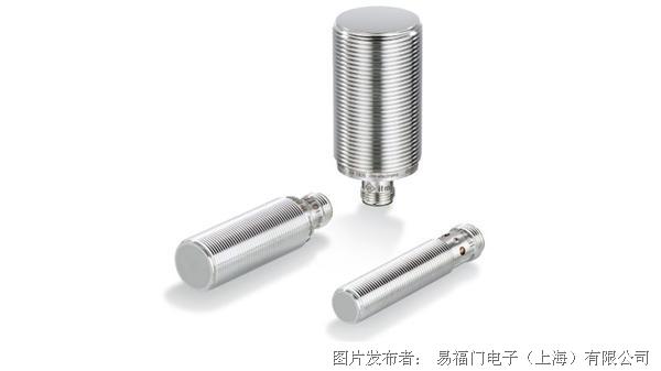

产品介绍
可直接检测机械距离变化,通过 IO-Link 接口可方便地进行参数设定
●通过距离测量,提供可靠的端点位置检测
●优质不锈钢外壳 (316L)
●温度范围最高可达100°C
●通用用途,IP 65至IP 69K
●通过IO-Link智能传感器配置进行调节
全金属IO-Link传感器
在严苛工作环境下,全金属的传感器可满足多样的需求。广阔的温度范围和高防护等级,能够进行通用用途的使用。由于使用测量传感器,到目标的距离可以持久进行监控。机械距离的变化可即刻检测,可进行预防性的重新调整,避免可能的停机时间。智能传感器配置可提供多种设定选项。开关点和输出功能能够配置。不再需要囤积多种类型传感器,必要的设定均可通过 IO-Link 接口获取。
