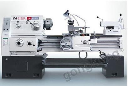

产品简介:
CA系列普通卧式车床适用于车削内外圆柱面,圆锥面及其它旋转面,车削各种公制、英制、模数和径节螺纹,并能进行钻孔和拉油槽等工作,是通用性非常强的卧式车床,广泛适用于各种轴类和盘类零件的批量加工。

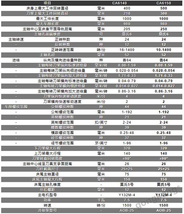

技术参数:

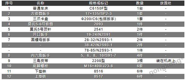

产品配置:
