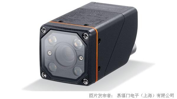

产品简介:
新的多码读码器提供 4 倍更高分辨率, 以获得可靠的读码结果,提供 10 倍更快计算时间和 10 倍更快的设置。

强大的检测功能
新的多码读码器提供 4 倍更高分辨率,

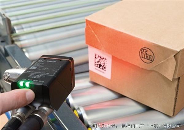

示教按钮
其传感器的一个亮点是一键式简单教学。 按下教学键后,用户可通过激光标记将多码读码器对准代码。 对焦、曝光设置和代码类型检测通过传感器自动完成。 几秒后,传感器即准备就绪。

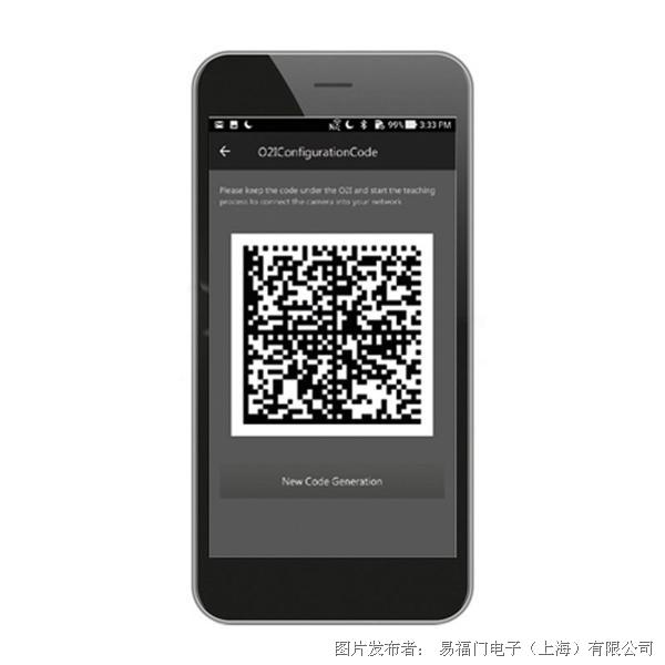

通过智能手机 app 进行配置
可使用智能手机 app(iOS/安卓)进行设备的基本配置。 例如,用户可使用 app 设定触发器或 IP 地址。 基于这些设置,智能手机显示屏上出现一个数据矩阵码。 当将该数据矩阵码放到多码读码器的视野中时,即会自动采用该配置。

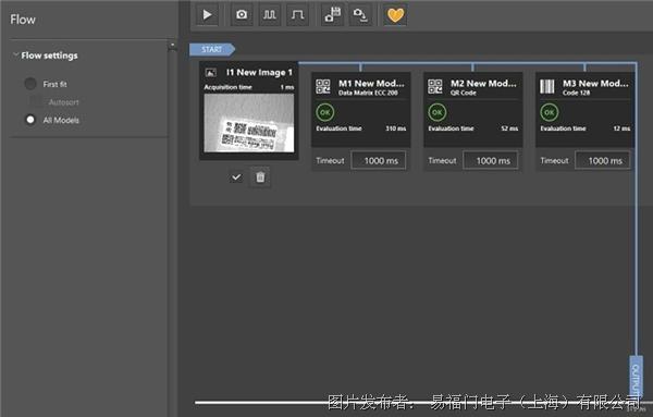

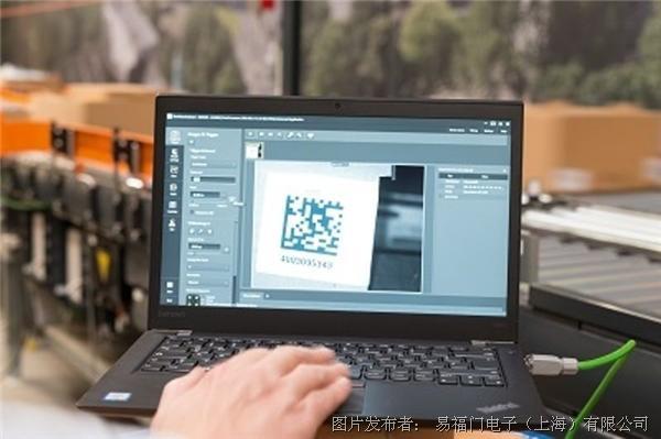

Vision Assistant
可使用斩获殊荣的 Vision Assistant 软件对多码多码器进行多种配置。 例如,自动查找代码功能可在一张图片中检测多个不同代码。 用户可在 Vision Assistant 中轻松分配这些代码。
得益于不同的逻辑功能,传感器可进行编程,以用于顺序控制。 不需要配备昂贵的评估单元。 所有设置的实时图像和大量可视化显示提供了最佳的概览。

几秒之内即可准备就绪
一个亮点: 触摸按键后,传感器即自动进行对焦、曝光设置和代码类型识别。
其中,每张图片有一个条形码或二维码的应用可通过教学按键快速设置。 这节省了时间和成本。
预设的设备配置可通过一个用户友好型智能手机 app 修改。
一键教学和通过智能手机 app 进行配置
O2I 教学 app 用于在智能手机显示屏上生成一个数据矩阵码。
将该数据矩阵码放在多码读码器的视野内即可自动
应用该配置。

对于复杂要求: 易福门 Vision Assistant
对于复杂的识别任务,该多码读码器可
使用斩获殊荣的 Vision Assistant 软件轻松地进行配置。 所有设置的
实时图像和大量可视化显示
提供了最佳的概览。
多个代码,一张图片
Vision Assistant 的自动查找代码功能可自动识别一张图片中的多个不同代码。 用户可在 Vision Assistant 中轻松分配这些代码。
独有功能 - 顺序控制
在 Vision Assistant 中将图片和代码设置的所有配置可视化显示。
这样可以快速提供整个应用的全面概览。 此外,逻辑和接口功能使得对传感器输出的编程较为容易。

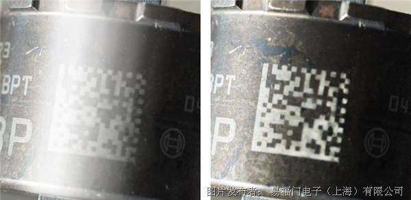

通过一个偏振滤光镜实现最佳对比度
集成带有偏振滤光镜的可选照明确保足够的对比度,即便在
闪光表面(如金属表面)也能够可靠读取代码。
 因带有偏振滤光镜(右侧)而没有反射

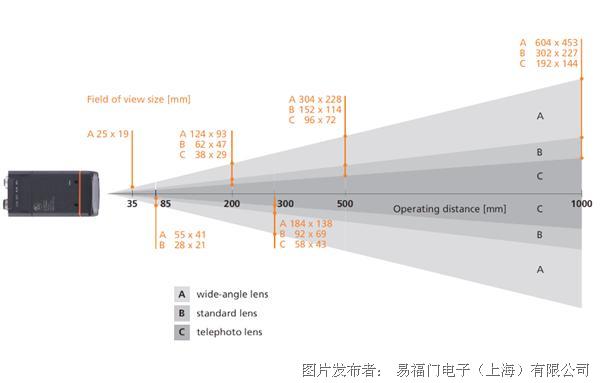

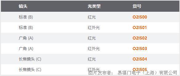

工作距离到视野大小及相应版本
