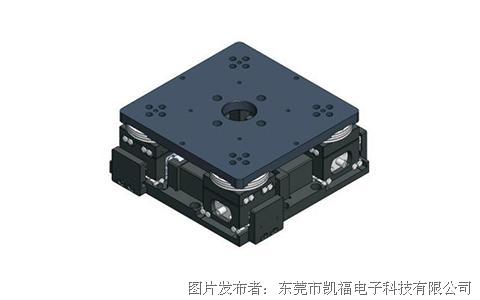

产品简介:
对位平台被称之UVW对位平台,也被叫成XXY对位平台,视觉对位系统里应用比较广泛。凯福科技YK-XXY-160对位平台工作台面尺寸为160mm,重复定位精度±0.002mm,水准载重15Kg。

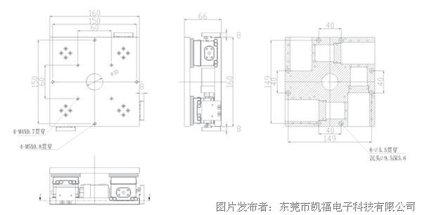

品尺寸[mm] | 上台面 | 160 |
下台面 | 160 | |
高度 | 66 | |
重复定位精度[mm] | ±0.002 | |
行程[mm] | ±5 | |
旋转角度 | ±3° | |
螺杆直径[mm] | φ6 | |
螺杆导程[mm] | 1 | |
线性轨道 | VR2型 | |
平面度[mm] | ±0.02 | |
运动平行度[mm] | ±0.03 | |
水准载重[kg] | 15 | |
本体材质 | 铝合金 | |
表面处理 | 阳极亮黑 | |
本体重量[kg] | 5.3±2% | |
马达种类 | 两相28步进电机 | |
驱动器类型 | 两相步进驱动器 | |
感测器 | JY001感应器 |
