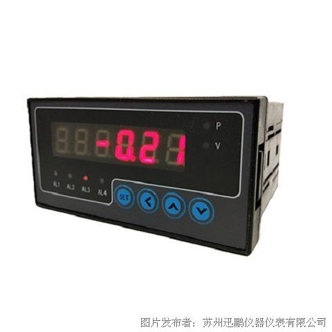

苏州迅鹏WPEW高精度数显表(可编程型)
产品简介:
WPEW高精度数显表(可编程型)为0.05级精度,测控速度每秒10次~400次可设置,显示范围-99999~99999。
产品分类:
仪器仪表 显示控制仪表 数显仪表
品牌:
苏州迅鹏
产品介绍
WPEW高精度数显表(可编程型)的基本性能
0.05级精度,测控速度每秒10次~400次可设置。
显示范围-99999~99999。
模拟量万能输入,通过设置选择。
可选配1~4点报警输出。包括测量值上限、测量值下限、偏差上限、偏差下限、偏差绝对值上限、偏差绝对值下限、故障报警七种基本报警方式与四种待机报警方式。(待机报警方式:指仪表上电时测量值处于输出区间时不报警,当测量值进入不输出区间后建立待机条件,此后正常报警)。
标准化程度提高,功能丰富。包括:输入信号故障处理,测量值清零,峰值、谷值获取,10段折线修正等功能。
可选配变送、通讯。
