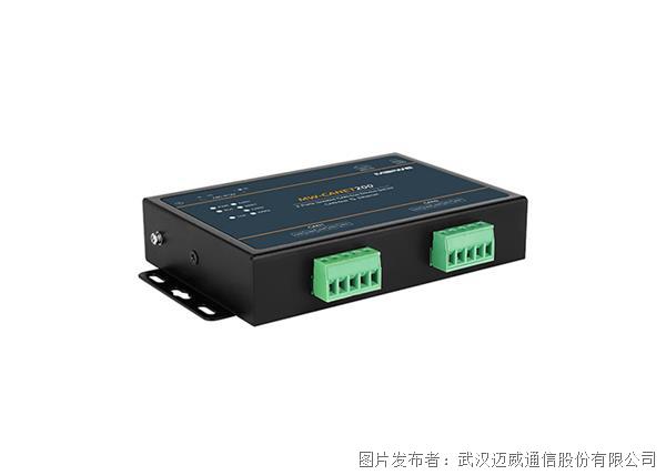

产品简介:
MW-CANET200隔离型工业级CAN服务器,是专为工业用户提供实现CAN-bus转以太网双向透传功能,进一步扩展CAN-bus网络的范围。该产品支持2路CAN-bus接口和1路以太网接口配置。
产品分类:
现场总线
品牌:
迈威
产品介绍
◆ 1个百兆以太网电口,2个CAN-bus接口联网;
◆ 采用32位Arm Cortex-M7内核CPU,高达近 400MHz 主频;
◆ 外置独立硬件看门狗设计,杜绝死机;
◆ 以太网接口高达6KV防雷保护, CAN接口高达4KV浪涌保护;
◆ 隔离型设计,CAN接口隔离电压2KVAC,各个CAN接口相互独立,互不影响,可配置成不同的模式以及波特率;
◆ 提供工业级的直流电源DC9~36V输入,具有防反接保护;
◆ 满足-40℃~+85℃工业级温度范围。

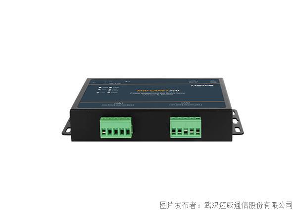

性能参数
产品型号
MW-CANET200
描述
2路隔离型壁挂式以太网CAN服务器
电源
工作电压
DC9~36V
工作电流
63mA@12V
网口规格
网口类型
10/100Mbps,支持MDI/MDIX交叉直连自动翻转
隔离保护
1.5KV隔离保护
CAN规格
CAN数量
2路
工作方式
正常、回环、只听
CAN波特率
5K~1M(bps)
CAN保护
2KVAC隔离
匹配电阻
接线端子配置
可靠性
ESD
±8kV(接触放电); ±15kV(空气放电)
Surge
电源:±4kV/共模,±4kV/差模
CAN接口:±4kV/共模 ±4kV/差模
网口: ±6kV/共模,±4kV/差模
EFT
电源: ±4kV 通信口: ±4kV
软件参数
CAN ID过滤功能
支持
单个CAN端口支持的连接数
4路
CAN中继
支持
CAN收发能力
发送:6000帧/秒;接收:8000帧/秒
网络缓存
发送:16Kbyte;接收:16Kbyte
CAN缓存
发送:200个完整数据包(每路);接收:200个完整数据包(每路)
心跳包(仅client)
支持
注册包(仅client)
支持
平均传输延时
<20ms
打包长度
1~50帧
打包间隔
1~255ms
无数据超时
支持
Modbus TCP(从站)转CAN
自定义注册包内容
静态IP、DHCP
支持
⽹络⼯作模式
TCP Client/TCP Server/UDP Client/UDP Multicast/Pair Connection/Websocket Client/HTTPD Client
⽀持⽹络协议
ARP, ICMP, UDP, TCP, IP, HTTP, DHCP and DNS
按键恢复出厂
支持
固件升级
支持web升级
支持web配置
支持
其他
尺寸
162x95x29(mm)
工作环境
-40℃~+85℃ 5%~95% RH(无凝露)
存储温度
