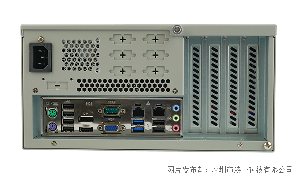

产品简介:
支持Intel 12&14代桌面式处理器,外观尺寸275mmx360mmx190mm,采用高强度镀锌钢板壳体材质,搭载ATX工业主板,稳定耐用。
产品分类:工控机 工控机整机 壁挂式工控机
品牌:凌壹(LIMYEE)
产品介绍
支持2代 & 14代 Intel桌面系列的处理器
双通道DDR3/4,最大支持64GB,多个标准3.5"硬盘安装位
支持DP、HDMI、VGA多种显示选择,内置EDP接口
支持双Intel 千兆网口 I219+I211
支持4槽工业母板,支持多IO口扩展
支持12*COM232,1*COM422/485,支持 WIFI、4G模块
壁挂式工控机形态,支持嵌入式安装,桌面式安装
硬盘托架采用弹簧减震设计,有效减小硬盘工作时的震动
产品广泛应用于工业控制、安防监控、机械自动化、智能交通、物联网等领域
产品规格
尺寸(mm) | 配置1-4:≤275mm宽x360mm深x190mm高 | 散热方式 | 主动散热设计,1个8038 | |
重量(kg) | ≤4.5kg | 整机功耗 | <350W(根据所配主板及扩展配置确定) | |
整体颜色 | 工业灰 | 安装方式 | 嵌入式,桌面式安装 | |
壳体材料 | 高强度镀锌钢板 | 操作系统 | 支持Windows 7 /Windows 10/Linux | |
指示灯 | 电源状态指示灯,硬盘状态指示灯 | 驱动支持 | 主板标配驱动 | |
可选配置 | 配置1:IPC-6401-SKU01 | 配置2:IPC-6401-SKU02 | 配置3:IPC-6401-SKU03 | 配置4:IPC-6401-SKU04 |
主板 | ZO-H81P-12C | ZO-H110PA-12C | ZO-H310P-12C | ZO-H510P-6C |
Bios | AMI BIOS | AMI BIOS | AMI BIOS | |
处理器 | 支持Intel®2代 & 3代 LGA1150( Haswell )系列CPU | 支持Intel®LGA1151 6th~ 9th Gen 系列CPU | 支持Intel CoffeeLake/Coffeelake-R DesktopCPU | 支持Intel® 10/11代 Comet Lake/Rocket Lake Processor处理器 |
芯片组 | Intel®H81 | Intel® H110 | Intel® H310 | Intel® H510 |
图型显示 | Intel® 核芯显卡 | Intel® 核芯显卡 | Intel® HD Graphics 核显 | Intel® UHD Graphics |
网络 | 板载 2*Realtek RTL8111E 千兆网卡 | 板载2*Realtek RTL8111H/8111G千兆网卡 | 2*Realtek RTL8111H千兆网卡 | 板载2*RTL8111H千兆网卡 |
音效 | 板载Realtek ALC662HD 音频解码控制器 | 板载ALC897音频解码控制器 | NS4258内置功放输出3.2W@4Ω;5.2W@2Ω max | 板载ALC897音频解码控制器;独立功放NS4258 5W@2Ω MAX |
内存 | 2*SO-DIMM,DDR3L 1600MHz ,16GB | 2*SO-DIMM DDR4 2400MHz Max32GB | 2*SO-DIMM,DDR4 2666MHz ,Max.32GB | 2*SO-DIMM DDR4 3200MHz Max64GB |
硬盘 | 2*SATA2.0 1*M-SATA(for SSD/4G) | 1*mSATA; 2*SATA3.0 | 2*SATA3.0 ;1*mSATA | 1*M.2 M Key,支持SATA3/PCIEX2 自适应; 2*SATA3.0 |
功能 | 支持网络唤醒,来电自启,无人值守;TPM/TCM预留 | |||
前I/O接口 | 开机按键 | 开机按键 | 开机按键 | 开机按键 |
Reset按键 | Reset按键 | Reset按键 | Reset按键 | |
2*LED | 2*LED | 2*LED | 2*LED | |
2*USB2.0 | ||||
后I/O接口 | 2*PS2接口 | 1*PS2接口 | 1*PS2接口 | 1*PS2接口 |
1*DVI接口 | 2*USB2.0接口 | 2*USB2.0接口 | 2*USB2.0接口 | |
1*VGA接口 | 1*VGA接口 | 1*VGA接口 | 1*VGA接口 | |
1*COM接口 | 1*HDMI接口 | 1*HDMI接口 | 1*HDMI接口 | |
1*HDMI接口 | 4*USB3.0接口 | 4*USB3.0接口 | 4*USB3.0接口 | |
2*LAN 接口 | 4*USB2.0接口 | 4*USB2.0接口 | 4*USB2.0接口 | |
2*USB3.0接口 | 2*LAN 接口 | 2*LAN 接口 | 2*LAN 接口 | |
2*USB2.0接口 | 4*USB2.0接口 | 4*USB2.0接口 | 4*USB2.0接口 | |
2*AUDIO接口 | 3*AUDIO接口 | 3*AUDIO接口 | 3*AUDIO接口 | |
扩展插槽 | 1*MINI-PCIE(for WIFI) | 1*PCIEX1插槽 | 1*PCIEX1插槽 | 1*PCIEX16插槽 |
1*M.2 A Key,支持Wifi6/蓝牙模块扩展 | 1*M.2 Key E,支持WIFI、3G/4G模块 | 1*M.2 E Key,支持Wifi6 (CNVi)/蓝牙模块扩展;(与下行二选一) | ||
1*mPCIE,支持4G模块扩展 ; 1*SIM卡槽 | 1*M.2 B Key,支持4/5G模块扩展 (与上行E Key二选一), | |||
内部I/O接头 | 1*LPT插针 | 12*COM插针 | 12*COM232,COM2支持RS232/485/422跳帽选择 | 6*COM插针 |
10*USB2.0插针(其中2个接前面板) | 2*SATA插针 | 2*SATA接口 | 2*SATA插座 | |
1*GPIO插针 | 1*GPIO插针 | 1*GPIO插针 | 1*GPIO插针(4路) | |
11* COM插(10*COM232,1*COM422/485) | 1*EDP FPC座 | 1*LPT插针 | ||
2*SATA2.0 1*M-SATA | 1*JHDMI插针 | |||
扩展接口 | 2个标准3.5"硬盘,2个标准2.5"硬盘,预留1*2PIN和1*4PIN凤凰端子敲落孔;预留4*COM敲落孔 | |||
电源输入 | 标准PS2/ATX电源,AC 220V 输入 |
