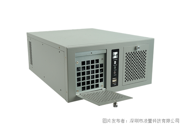

产品简介:
壁挂式工控机形态,7槽工业母板,支持多IO口扩展,支持2&14代Intel桌面系列处理器,多种配置可选,应该广泛。
产品分类:工控机 工控机整机 壁挂式工控机
品牌:凌壹(LIMYEE)
产品介绍
支持2代 & 14代 Intel 桌面系列的处理器
双通道DDR3/4,最大支持64GB,多个标准3.5"硬盘安装位
支持DP、HDMI、VGA多种显示选择,内置EDP接口
支持双Intel 千兆网口 I219+I211
支持7槽工业大母板,支持多IO口扩展
支持12*COM232,1*COM422/485,支持 WIFI、4G模块
壁挂式工控机形态,支持嵌入式安装,桌面式安装
硬盘托架采用弹簧减震设计,有效减小硬盘工作时的震动
产品广泛应用于工业控制、安防监控、机械自动化、智能交通、物联网等领域
产品规格
| 产品尺寸(mm) | ≤330mm宽x360mm深x190mm高 | 散热方式 | 主动散热设计,1个12038 |
| 重量(kg) | ≤5.6kg | 整机功耗 | <350W(根据所配主板及扩展配置确定) |
| 整体颜色 | 工业灰 | 安装方式 | 嵌入式,桌面式安装 |
| 壳体材料 | 高强度镀锌钢板 | 操作系统 | 支持Windows 7 /Windows 10/Linux |
| 指示灯 | 电源状态指示灯,硬盘状态指示灯 | 驱动支持 | 主板标配驱动 |
| 配置 | 配置1:IPC-6702-SKU01 | 配置2:IPC-6702-SKU02 | 配置3:IPC-6702-SKU03 |
| 主板 | MB-B75P-6C2L V2.0 | MB-H110PA-12C | MB-H610-6C2L V1.0 |
| Bios | AMI BIOS | AMI BIOS | AMI BIOS |
| 处理器 | 支持Intel®2代 & 3代 Intel LGA1155系列CPU | 支持Intel®LGA1151 6th~ 9th Gen Intel®Core i3/i5/i7/i9 系列CPU | 支持Intel®12th/13th/14th系列CPU |
| 芯片组 | B75/Q77 | Intel® H110 | Intel® H610/B660/B760 |
| 图型显示 | 英特尔CPU内建显示核心 | Intel® HD Graphics核显 | Intel®UHD Graphics核显 |
| 网络 | 板载2*Intel I82583 千兆网卡 | 板载1*Intel I211-AT + 1*Intel I219-LM 千兆网卡 | 板载 1*Intel i219-V + 1*Intel i226-V 网卡 可选配为1*i219-LM + 1*i226-LM |
| 音效 | 板载Realtek ALC662HD 音频解码控制器 | 板载Realtek ALC662HD 音频解码控制器 | 板载ALC897音频解码控制器 |
| 内存 | 2*DDR3 U-DIMM, Support 1066/1333 MHz,total 16GB | 2*DDR4 U-DIMM 2133MHz Max 64GB | 2*U-DIMM DDR4 3200MHz Max64GB |
| 硬盘 | 1*SATA3.0 4*SATA2.0 1*M-SATA | 3*SATA3.0 1*M-SATA | 1*M.2 M Key(PCIEx4) ; 4*SATA3.0 |
| 功能 | 支持网络唤醒,来电自启,无人值守;TPM/TCM预留 | ||
| 前I/O接口 | 开机按键 | 开机按键 | 开机按键 |
| Reset按键 | Reset按键 | Reset按键 | |
| 2*LED | 2*LED | 2*LED | |
| 2*USB2.0 | 2*USB2.0 | 2*USB2.0 | |
| 后I/O接口 | 2*PS2接口 | 2*PS2接口 | 2*PS2接口 |
| 2*COM接口 | 4*USB2.0接口 | 6*USB2.0接口 | |
| 1*DVI接口 | 1*HDMI接口 | 1*HDMI接口 | |
| 1*VGA接口 | 1*DP接口 | 1*DP接口 | |
| 2*LAN 接口 | 1*COM接口 | 1*COM接口 | |
| 4*USB2.0接口 | 1*VGA接口 | 1*VGA接口 | |
| 3*AUDIO接口 | 2*LAN 接口 | 2*LAN 接口 | |
| 4*USB3.0接口 | 2*USB3.0接口(可选1*Type-C) | ||
| 3*AUDIO接口 | 3*AUDIO接口 | ||
| 扩展插槽 | 1*PCIE X16 | 1*PCIE X16 | 1*PCIE X16 |
| 1*PCIE X4 | 3*PCIEX1 | 1*PCIEX4 | |
| 1*PCIE X1 | 3*PCI | 1*PCIEX1 | |
| 4*PCI | |||
| 内部I/O接头 | 2*USB2.0立式接口 | 3*USB2.0插针 | 2*USB2.0插针 |
| 4*USB2.0插针(其中2个接前面板) | 11* COM插针 | 2*USB3.0插针 | |
| 2*USB3.0插针 | 1*LPT插针 | 5* COM插针 | |
| 1*LPT插针 | 1*EDP插针 | 1*LPT插针 | |
| 1*GPIO插针 | Mini PCIe 4G(与Msata二选一) | 1*TPM插针 | |
| 10* COM插(10*COM232,1*COM422/485) | 1*M.2 A Key WiFi/BT | 1*GPIO插针 | |
| 1*SATA3.0 4*SATA2.0 1*M-SATA | 3*SATA3.0, 1*Msata | 1*M.2 A Key WiFi/BT | |
| 1*M.2 M Key(PCIEx4) ; 4*SATA3.0 | |||
| 扩展接口 | 2个标准3.5"硬盘,2个标准2.5"硬盘,预留凤凰端子敲落孔 | ||
| 电源输入 | 标准PS2/ATX电源,AC 220V 输入 | ||
