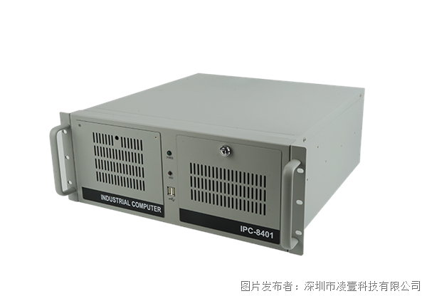

产品简介:
标准19'' 4U工控机形态,外观尺寸500*450*177mm,支持上架/桌面式安装,应用广泛。
产品分类:工控机 工控机整机 嵌入式工控机
品牌:凌壹(LIMYEE)
产品介绍
支持2代 & 14代 Intel 桌面系列的处理器;
双通道DDR3/4,最大支持64GB,8个标准3.5"硬盘安装位;
支持DP、HDMI、VGA多种显示选择,内置EDP接口;
支持双Intel 千兆网口 I219+I211;
支持7 槽工业大母板,支持多IO扩展;
支持12*COM232,1*COM422/485,支持 WIFI、4G模块;
标准19'' 4U工控机形态,支持上架安装,桌面式安装;
硬盘托架采用弹簧减震设计,有效减小硬盘工作时的震动;
产品广泛应用于工业控制、安防监控、机械自动化、智能交通、物联网等领域。
产品规格
尺寸(mm) | ≤500 *450 *177 mm | 散热方式 | 主动散热设计,1个12025,预留2个8025风扇 |
重量(kg) | ≤6.5kg | 整机功耗 | <250W(根据所配主板及扩展配置确定) |
整体颜色 | 工业灰 | 安装方式 | 上架式,桌面式安装 |
壳体材料 | 高强度镀锌钢板 | 操作系统 | 支持Windows 7 /Windows 10/Linux |
指示灯 | 电源状态指示灯,硬盘状态指示灯 | 驱动支持 | 主板标配驱动 |
参数 | 配置1:MB-B75P-6C2L V2.0 | 配置2:MB-H110PA-12C | 配置3:MB-H610-6C2L V1.0 |
Bios | AMI BIOS | AMI BIOS | AMI BIOS |
处理器 | 支持Intel®2代 & 3代 Intel LGA1155系列CPU | 支持Intel®LGA1151 6th~ 9th Gen Intel®Core i3/i5/i7/i9 系列CPU | 支持Intel®12th/13th/14th系列CPU |
芯片组 | B75/Q77 | Intel® H110 | Intel® H610/B660/B760 |
图型显示 | 英特尔CPU内建显示核心 | Intel® HD Graphics核显 | Intel®UHD Graphics核显 |
网络 | 板载2*Intel I82583 千兆网卡 | 板载1*Intel I211-AT + 1*Intel I219-LM 千兆网卡 | 板载 1*Intel i219-V + 1*Intel i226-V 网卡 可选配为1*i219-LM + 1*i226-LM |
音效 | 板载Realtek ALC662HD 音频解码控制器 | 板载Realtek ALC662HD 音频解码控制器 | 板载ALC897音频解码控制器 |
内存 | 2*DDR3 U-DIMM, Support 1066/1333 MHz,total 16GB | 2*DDR4 U-DIMM 2133MHz Max 64GB | 2*U-DIMM DDR4 3200MHz Max64GB |
硬盘 | 1*SATA3.0 4*SATA2.0 1*M-SATA | 3*SATA3.0 1*M-SATA | 1*M.2 M Key(PCIEx4) ; 4*SATA3.0 |
功能 | 支持网络唤醒,来电自启,无人值守;TPM/TCM预留 | ||
前I/O接口 | 开机按键 | 开机按键 | 开机按键 |
Reset按键 | Reset按键 | Reset按键 | |
2*LED | 2*LED | 2*LED | |
2*USB2.0 | 2*USB2.0 | 2*USB2.0 | |
后I/O接口 | 2*PS2接口 | 2*PS2接口 | 2*PS2接口 |
2*COM接口 | 4*USB2.0接口 | 6*USB2.0接口 | |
1*DVI接口 | 1*HDMI接口 | 1*HDMI接口 | |
1*VGA接口 | 1*DP接口 | 1*DP接口 | |
2*LAN 接口 | 1*COM接口 | 1*COM接口 | |
4*USB2.0接口 | 1*VGA接口 | 1*VGA接口 | |
3*AUDIO接口 | 2*LAN 接口 | 2*LAN 接口 | |
4*USB3.0接口 | 2*USB3.0接口(可选1*Type-C) | ||
3*AUDIO接口 | 3*AUDIO接口 | ||
扩展插槽 | 1*PCIE X16 | 1*PCIE X16 | 1*PCIE X16 |
1*PCIE X4 | 3*PCIEX1 | 1*PCIEX4 | |
1*PCIE X1 | 3*PCI | 1*PCIEX1 | |
4*PCI | |||
内部I/O接头 | 2*USB2.0立式接口 | 3*USB2.0插针 | 2*USB2.0插针 |
4*USB2.0插针(其中2个接前面板) | 11* COM插针 | 2*USB3.0插针 | |
2*USB3.0插针 | 1*LPT插针 | 5* COM插针 | |
1*LPT插针 | 1*EDP插针 | 1*LPT插针 | |
1*GPIO插针 | Mini PCIe 4G(与Msata二选一) | 1*TPM插针 | |
10* COM插(10*COM232,1*COM422/485) | 1*M.2 A Key WiFi/BT | 1*GPIO插针 | |
1*SATA3.0 4*SATA2.0 1*M-SATA | 3*SATA3.0, 1*Msata | 1*M.2 A Key WiFi/BT | |
1*M.2 M Key(PCIEx4) ; 4*SATA3.0 | |||
扩展接口 | 8个标准3.5"硬盘,2个5.25"光驱位 | ||
电源输入 | 标准PS2/ATX电源,AC 220V 输入 |
