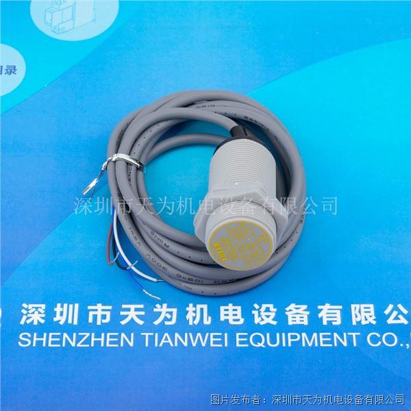

中国台湾FOTEK阳明靜電容式近接傳感器CP30-50C
产品规格:
输出方式:NPN&PNP NO
感应距离:30mm
电源电压:10~30VDC
外壳材料:PP
工作電壓:10~30VDC
耗電流:20mA max
響應頻率:100HZ
輸出電流:150mA max
洩漏電流:0.8mA max
洩漏電壓:0.8Vmax
保護迥路:短路和极性反转
標準檢測物:镀锌金属板(50*50*1mm)
工作環境:-25~+80℃;35%~95%RH
保護等級:IP67
