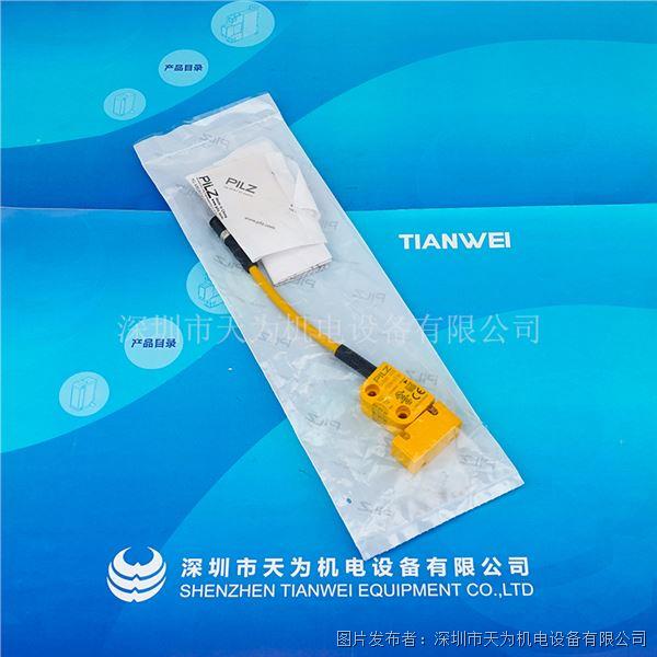

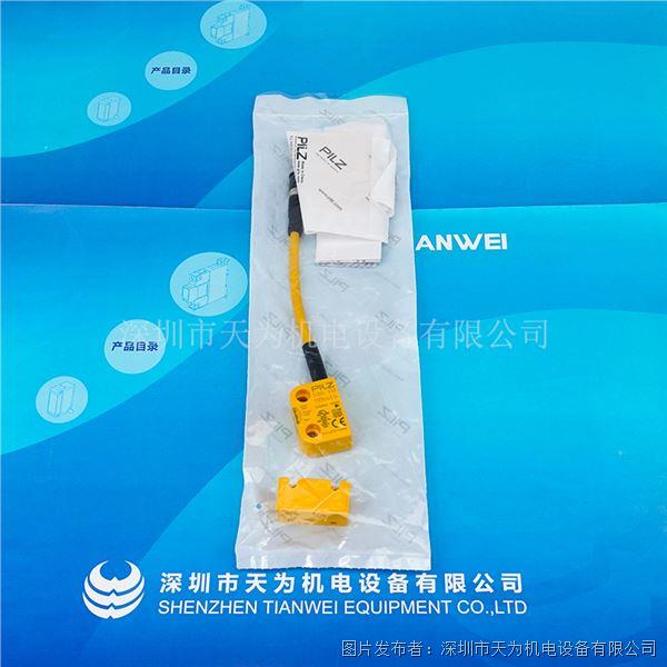

德国PILZ皮尔兹541010 PSEN cs3.1p /PSEN cs3.1 1unit
产品概述:
RFiD安全开关2安全SC输出,8针M8头, 1个执行方向,支持SDD,IP67,切换距离11 mm,Sao = 8 mm,Sar = 20 mm,PU = 1件编码开关(带 执行机构)。
产品规格:
供电电压 (V):24  V
电源电压类型U1:DC
功率消耗DC:1  W
输入的数量:2
输入的直流电压:24 V DC
OSSD输出数量:2
信号输出数量:1
输出和内部模块总线电压之间的潜在隔离:否
半导体输出短路保护:是
环境温度:-25 - 70  ℃
传感器可以嵌入式安装:是,黄色安装指南
连接类型:M8,8针公头
外壳上面部分材质:PBT
高度尺寸:37  mm
宽度尺寸:26  mm
深度尺寸:18  mm
净重:50  g
总重:70  g
