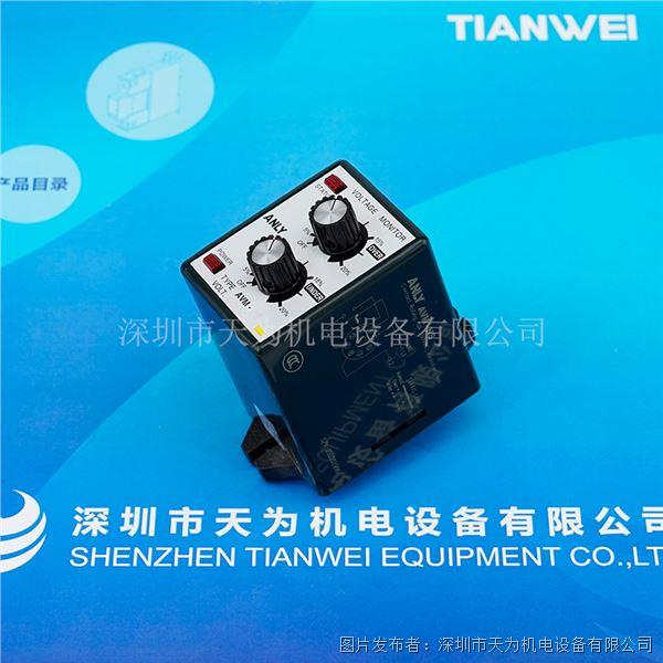

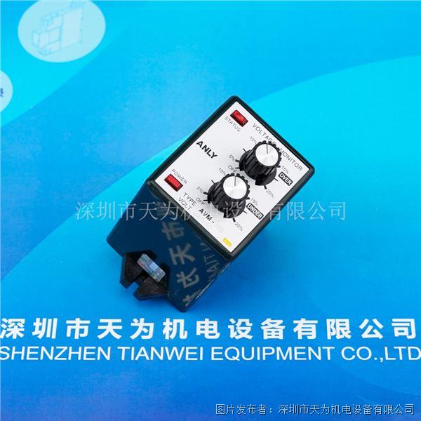

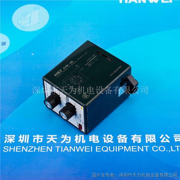

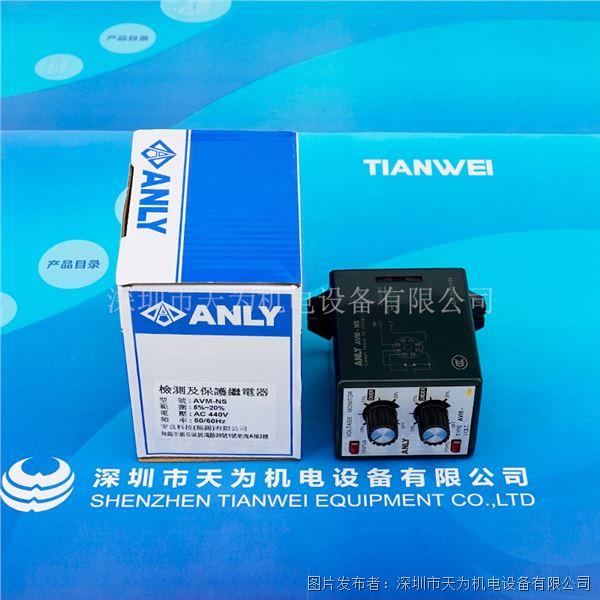

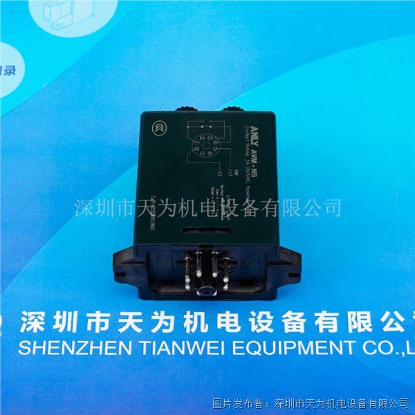

ANLY安良电压保护继电器AVM-NS
产品概述:
可作下列保護:
 - 電壓過高 (5% ~ 20%)
 - 電壓過低 (5% ~ 20%)
 - 逆相
 - 欠相
 - 不平衡 (±20%)
可於馬達運轉中檢測欠相
可作三相電壓不平衡檢測,其延
遲時間為固定3秒。
产品规格:
型式:單相二線式
操作電壓:AC(V): 220, 240, 380, 415, 440
電壓設定範圍:額定操作電壓的±5%~±20%
電源頻率:50 / 60 Hz
檢出方式:三相電壓檢出
復歸時間:MAX 3sec
接點容量:250VAC 5A 電阻性負載
消秏功率:約3VA
使用壽命:
機械: 5,000,000 次
電氣: 100,000 次(額定容量內)
使用周圍溫度:-10 ~ +50℃ (不可結冰結露)
使用周圍濕度:MAX 85%RH (不可結露)
使用周圍高度:MAX 2000m
重量:約190g
